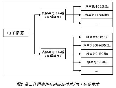

3. 依电子标签工作频率的分类
依电子标签的工作频率因素得到的RFID技术/电子标签技术的分类如图2所示。
低频类RFID技术/电子标签技术的特点是电子标签与读写器之间的无接触耦合一般通过交变的磁场实现。典型的频率界限是频率低于30MHz。目前的主流 RFID技术集中在频率低于135kHz的动物识别应用与频率为 13.56MHz的卡片(含柔性膜贴方式)识别方面。
高频类RFID技术/电子标签技术的特点是电子标签与读写器之间的无接触耦合一般通过传播的电磁场实现。典型的工作频率包括:433MHz,860-960MHz,2.45GHz及5.8GHz等。

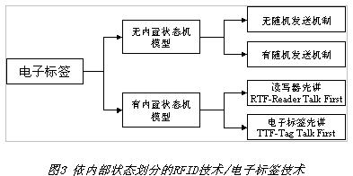

4. 依电子标签内部状态的分类
电子标签工作时的内部状态在很大程度上决定着读写器的工作方式及设计方案,比如RFID系统是否支持同一阅读区中的多标签读写功能等。依电子标签内部状态的RFID技术/电子标签技术分类如图3所示。
无内置状态机模型的电子标签是指电子标签没有时间记忆功能,最典型的情况是电子标签的工作对外呈现出纯组合电路的性质,复杂一些的情况包括电子标签内置了随机数产生器用于控制电子标签的工作状态。例如,电子标签上电后即进入循环发送内置完整存储信息的状态,铁路车号自动识别应用采用的电子标签技术即属于这种情况。
一般情况下,无内置状态机模型的电子标签对应的RFID系统不具备多标签识别的功能,但也有例外情况。如果电子标签内置了随机数产生器,即使无内置状态机,也可由随机数产生器的作用引起同时获得激励的电子标签交错发送信息,从而可以实现多标签识别的功能。
无内置状态机模型的电子标签通常还具有WORM(Write Once, Read Many)特性,即一次完成电子标签信息的写入,多次重复读电子标签的信息。对应的RFID系统中的读写器一般仅需配置读功能,由此可简化相应的读写器设计。

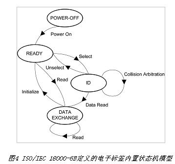

有内置状态机模型的电子标签是指电子标签具有时间记忆功能,最典型的情况是电子标签的工作对外呈现出时序电路的性质。有内置状态机模型的电子标签通常具有多标签识别的功能。通常来说,有内置状态机模型的电子标签的状态数为3-5个,复杂一些的也可将状态机的概念扩展为内置可编程的微处理器。例如:ISO/IEC 18000-6B定义的电子标签的内置状态机模型可用图4来表示。
由图4可见,ISO/IEC 18000-6B定义的电子标签内置状态机共有4个独立状态,包括了未获得激励时的下电状态。
对于含有内置状态机模型的电子标签来说,内置的状态机就相当于电子标签的大脑,必须保证其惟一性和一致性。因而,在原始设计时一定要确保不允许在同一个电子标签中存在有两个相互独立的状态机。否则,将不能保证电子标签的正常工作。
