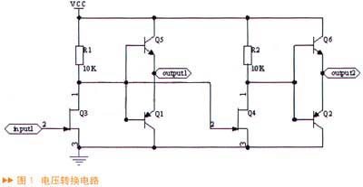

  电压转换电路设计:
  基于LabView平台由计算机提供给射频开关的电压控制信号是数字信号,极高电平为5V,低电平为0V,而射频开关需要的电压控制信号是10V,因此需要把5V转换为10V,图1为转换电路图。当输入信号input1为5V时,Q3导通,Q5截止,Q1导通,所以output1为0V。这时Q4截止,Q6导通,Q2截止,output2输出VCC为10V。最终,使得当LabView提供5V电压时,输入到开关的电压为10V和0V;而当输入信号 input1为0V时,Q3截止,Q5导通,Q1截止,所以output1为10V。此时Q4导通,Q6截止,Q2导通,output2输出为0V,输入到开关的电压为0V和10V。满足微波射频开关的工作电压。

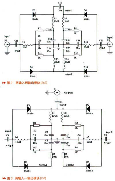

由于电路工作的中心频率为63.6MHz,属于高频段,因此要保证输入输出端口的匹配。具体来说,一路射频信号输出的时候,另外一路信号应该接50R 电阻匹配。由于本电路既有直流信号又有交流信号,因此把二者分开,使其互不影响非常重要。根据频率的要求应用10nF的耦合电容,对于交流信号短路,而对于直流信号是断路;应用18μH的耦合电感,对于交流信号断路,而对于直流信号短路。
  3)基本模块及模块之间的连接
图2和图3是基本模块。图2是两输入两输出模块(2x2):在CTRL3、CTRL4之间加入10V的直流电压,即在CTRL3加10V电压,CTRL4加0V电压时,使得二极管D6、D9导通。此时输入信号input1通过二极管D9输出,输入信号input2通过二极管D6输出。当控制信号反向,即CTRL4加10V电压,而CTRL3加0V电压时,二极管D5、D10导通,输入信号input1通过二极管D5输出,输入信号 input2通过二极管D10输出。从而达到两路输入信号同时输出,而且可以通过控制信号的逻辑改变输入信号输出方向的目的。
  图3是两输入一输出模块(2x1):控制信号7,8控制二极管的通断,实现二极管D13、D16同时导通或者二极管D14、D15同时导通,与模块1 相同。但是两路输入信号只有一路输出,另外一路输出接50R电阻实现匹配,从而实现两路输入一路输出,而且可以实现通过控制信号选择哪一路输出的功能。

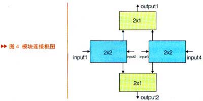

  图4是整个电路的模块连接框图,清晰地表示了模块之间的逻辑关系,以及信号的传输过程。例如当控制逻辑为1111时,输入信号input1和 input3通过二极管从上面的通路输入2x1输出模块,由于控制逻辑为高,只有input1可以从output1输出;而输入信号input2和 input4通过二极管从下面的通路输入下方的2x1输出模块,同样由于控制逻辑为高,只有input2可以从output1输出,这样就实现了四路输入信号只有input1和input2分别从output1和output2输出。当改变控制逻辑时,就可以选择想要的输入信号的输出。例如控制逻辑如果为 1110,则输出信号为input1和input4。4路控制信号可以控制12种状态,对应地建立起数据库,通过LabView编写相应的程序应用到测试中。

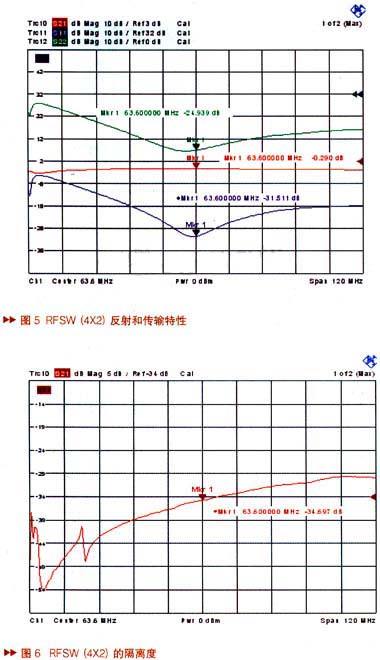

1)由于设计的合理性和对称性,保证了在一定的带宽(120MHz)内很低的传输损耗,如图5(S21)所示。其中S21表示的是:对于一个微波网络,当其他端口都匹配,即接50R电阻匹配时,所测两端口的传输,其物理公式:S21=Uout / Uin。曲线在中心频率63.6MHz、带宽120MHz的条件下,保持了很低的传输损耗,大约为-0.29dB,而且在整个带宽内性能很稳定。
2)电感的隔交流作用和电容的隔直流作用,保证了输入输出端口良好的匹配,得到很好的反射系数,如图5(S11,S22))所示,在中心频率 63.6MHz处,反射系数可以达到-30dB左右。中心频率的大小是由核磁共振的B0场大小决定的,对于1.5T系统共振频率为63.6MHz。
3)保证了很好的隔离度,如图6所示,中心频率处隔离度达到-30 dB以下。

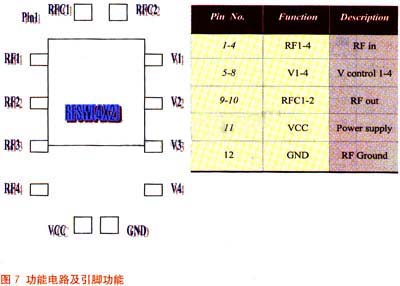

  1.成品所做成的元器件,其功能电路及其引脚功能如图7所示。

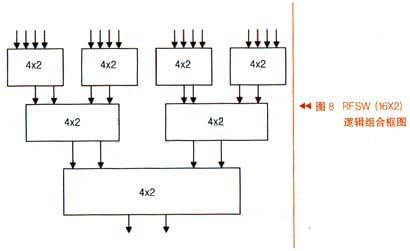

2.应用实例:由于在核磁共振系统中接收通道的数目远小于它的天线线圈数目,所以需要应用开关来切换选择。其中一个应用实例就是采用7个RFSW(4x2)应用如图8的逻辑组合,可以实现16路信号任意2路信号的输出,然后接到系统上接收信号成像。
