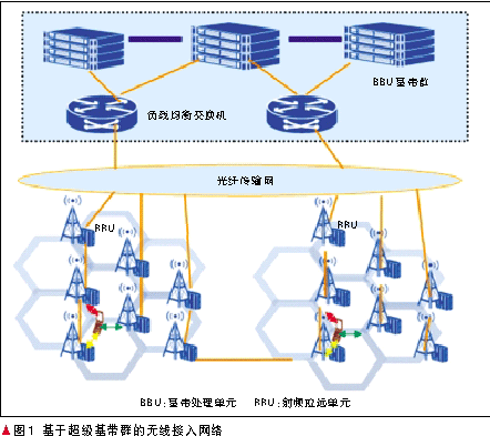

  利用分布式基站将基带处理能力和射频单元分离的特征,可以将多个基带单元集中放置,并通过光纤拉远方式接入安装在覆盖区的RRU。集中放置的基带单元形成基带群,可实现基站基带资源共享,并对不同小区之间的基带资源进行集中调度和控制,这就是超级基带群解决方案。
  超级基带群解决方案进一步改变了基站建设的形态,使基带处理能力集中、充分共享及实现虚拟化[4]。基带池的处理设备可以动态调度来处理不同RRU的基带信号,适应移动通信系统的潮汐效应,使基带资源得到最优利用。远端无线射频单元的部署可以更加接近终端用户,在不影响网络整体覆盖的前提下降低网络侧和用户侧的发射功率,降低无线接入网络功耗。采用超级基带群方案,通过集中调度和控制,能极大地减少基站机房数量,并最大程度地实现机房、电源、传输等配套资源共享,减少能源消耗。基于超级基带群的无线接入网络如图1所示。

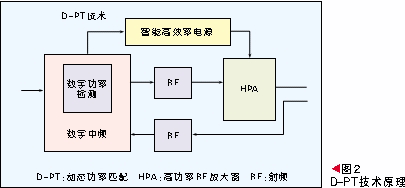

  (1)动态调压技术
  动态调压也称为动态功率匹配(D-PT)技术。动态调压技术主要通过跟踪负载的变化,采用分级可变电压,对功放供电电源进行智能控制,实现“呼吸式”功率管理。动态调压技术原理如图2所示。图2中,当功放输出功率较大时,给功放供电的电压较大;而在功放输出功率低于某个值时,则降低功放的供电电压。动态调压技术可以保证在不同的功率负荷下,功放均以最优的效率工作,实现不同功率配置下的节能降耗。智能高效率电源可满足在不同的负载下,电源的高效率转换,最大负载时电源效率高达92%。在典型功耗下,动态调压技术可以使整机功耗降低12%。

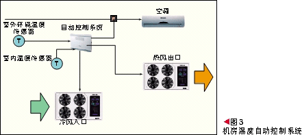

  机房温度自动控制系统(ACS)通过室内和室外温度传感器测量室内和室外环境温度,根据室内外温度差异,利用自然风进行室内温度调节。只有在室内外温差较小且室内温度高到一定程度时,控制系统才打开空调进行降温。智能温控系统构成如图3所示。
  自动控制系统可单独使用,也可以和空调结合使用,充分利用自然条件实现机房节电和全天候的基站环境调节。智能温控系统可大大减少机房空调的运行时间,全年80%左右的时间可采用风扇强制通风替代空调。与传统机房相比,节能最高可达70%。
