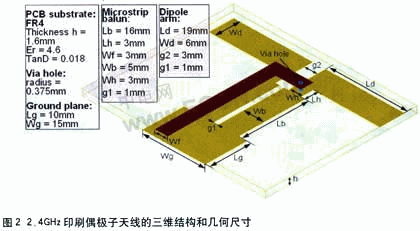

图2显示了偶极子天线的结构和几何尺寸。
使用Agilent EEsof EDA的Momentum三维平面电磁场仿真器天线结构进行精确仿真,结果与公认的数据相吻合。Momentum三维平面电磁场仿真器在典型的笔记本电脑(HP xw4400Intel Dual Core 6600 2.4GHz WinXP 64bit 2GB RAM)上运行,仿真时间为一分钟。由于这样快速的仿真,我们可以快速分析几何形状或材料参数等变量变化时天线的特性。

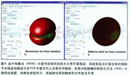

Momentum中使用的矩量法(MOM)仿真技术假设介质平面是无限大的。大多数应用都近似满足这样的条件。在必须考虑有限介质效应的情况下(如印刷偶极非常紧密地贴近PCB边缘时),可以通过全三维电磁场仿真工具,使用有限元方法(FEM)进行分析。图5显示了使用由Agilent EEs of EDA开发的电磁设计系统(EMDS)进行仿真的情形,将偶极子天线先后放置在与PCB边缘间隔5mm和2mm的位置,结果发现谐振频率发生了大约 100MHz的偏移。
图6中比较了Momentum和EMDS预测的偶极子天线远场辐射图。由于EMDS在计算过程中不需要假设无限PCB介质平面的条件,所以其预测的远场图比矩量法技术预测的远场图更精确(矩量法仿真的结果显示了在假设的无限PCB平面方向上没有任何辐射)。
