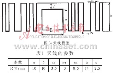

  一种标签天线结构,寄生单元部分的分支采用均匀分布。而本文为了实现标签天线和标签芯片之间的阻抗匹配,寄生单元的分支采用非均匀分布。标签天线的建模如图3所示,结构参数如表1所示。该天线由馈电环和辐射体两部分组成。馈电单元由矩形构成,与标签芯片直接相连。而辐射体是由非均匀分布的弯折支节构成。在本设计中,当所选用的芯片在915 MHz时,对外呈现的阻抗为Z=18.1-j149 &Omega;,遵循ISO-18000 6C协议。为了实现标签芯片与标签天线之间最大功率传输,所要求的天线阻抗在谐振频率处应为18.1+j149 &Omega;。
  图3所示天线蚀刻在厚度为0.2 mm,相对介电常数为4.4的FR4介质基板上,天线的大小为50 mm×20 mm。
