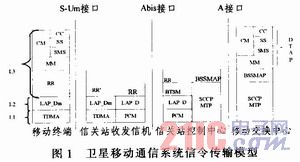

卫星信号在卫星与地面网间的传输模型如图1所示。
图中,S-Um接口为移动终端与地面信关站使用卫星信道通过卫星中继进行信号的传输:Abis接口为地面信关站与信关站收发信机的接口;A接口为地面移动网交换中心与信关站的接口。

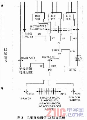

L3层的信令传输由协议控制实体来实现传输功能,RR层和MM层还定义了L3层信令传输的其他功能,如信息复用和分割。RR层和MM层通过信息头PD来识别信号。其具体流程如图3所示。
上行信号:首先CM子层定义一个传输标识(TI),作为信息头的一部分,将控制信息,补充信息以及短信息分别加上一个TI头传送给MM层,MM层的传输函数将带有不同传输标识的CC、SS、SMS信息复用,并添加协议标识(PD),上行传输给RR层,RR层的传输函数根据不同的PD头以及相应的信道配置将不同的信息通过各自的接入点(SAPI)传送给对应的物理信道,双音接收系统(DTRS)实体使用同样的传输函数将双音多频信号(DTMF)传输给RR层实体。RR实体在接入点(SAPI)=2处检测快速随路控制信道(FACCH)上的数据链路连接是否存在,如果存在,则使用数据链路(DL)连接,否则通过接入点(SAPI)=0进行数据传输,信息以比特流的形式在定义的各种逻辑信道上进行物理层传输。当RR连接不存在时,RR实体则终止数据传输。
下行信号:RR层根据协议标识(PD)头将从L2层不同接入点获得的信息进行分割并分配给不同的子层,(但分割时保留PD头,以便后续MM层继续使用)。其他的RR信息和DTRS信息则通过各自的接入点MNRR-SAP,DTRS-SAP传送给MM层,MM层再通过识别不同的TI,将不同的信息通过各自的 MM层接入点传送给CM的各个功能子层(即控制业务子层、补充业务子层、短信息业务子层)。

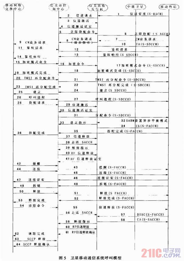

上述信令在进行信令传输时遵循通用的信令格式,如图4所示。
图4中信令的第一个字节属于标识头部分,高4位为传输标识,低4位为协议标识,用来区分使用不同协议的信令。第二字节标识信令类型,剩余字节为具体的信息单元。这些信令在移动通信过程中主要完成呼叫、位置更新、信关站间及内部的切换、定向重试、短信息等业务。在卫星移动通信系统中使用的上述基本流程与陆地蜂窝GSM系统的流程类似,但由于使用卫星作为中继,信号传播延时大,又其特殊性,比如呼叫重建功能不再适用本系统,利用卫星中继的优势在信令巾增加了 GPS信息等。针对移动通信系统,设计呼叫模型如图5所示,其流程主要是,移动终端首先发出信道请求命令,中继卫星接收到信号之后进行透明转发,将信令转发给信关站,信关站控制中心对信令进行分析对移动用户做出响应,并向地面网中的被呼叫用户发出命令,被呼叫用户接收到命令后做出响应,并发出相关请求命令给信关站的控制中心,通过卫星中继转发给地面发出呼叫的移动用户,经过一系列的请求、命令与响应之后,最终在呼叫用户与地面网的被呼叫用户之间建立连接,连接完成之后,进行呼叫进程。
