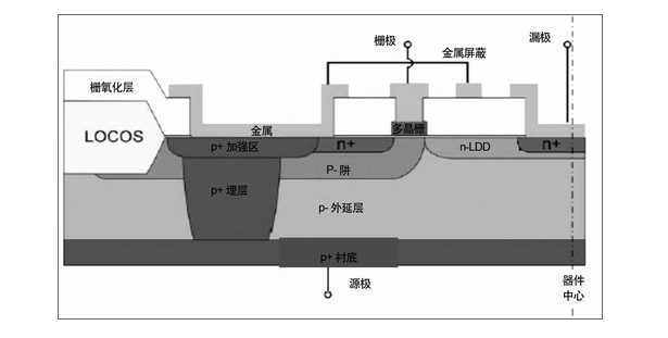

图1 LDMOSFET基本结构图

RF 功率 LDMOSFET 是具有横向沟道结构的功率MOSFET,它以LDMOSFET为基本结构,利用双扩散技术在同一窗口相继进行硼、磷两次扩散,通过两种杂质横向扩散的结深之差精确控制沟道长度。其基本结构如图1所示,由几个关键结构组成:
1. P+衬底和P-外延层:器件一般会使用P+硅衬底加一定厚度的P-外延层,使用P+衬底是为了源端能很好地从背面引出;P-外延层是为了提高器件的源漏击穿电压。
2. P-阱、N+源/漏、栅氧和多晶栅:这是组成MOS结构的基本元素,P-阱和N+源就是通过自对准注入和双扩散技术形成的。P-阱和N+源注入后在多晶下方横向扩散,最后形成了MOS的沟道和源区。
3. LDD结构:从多晶栅边缘到漏端是轻掺杂的LDD(Lightly Doped Drain)区,这个区域可承受源漏之间的高电压。通过优化LDD区域的电荷和长度,可以使源漏的穿通电压达到最大值。一般来说,LDD区域的电荷密度约为1011 cm-2~1013cm-2时,可以得到最大的源漏穿通电压。
4. P+埋层:连接表面源端和P+衬底,工作时电流从表面的源极通过P+埋层流到P+衬底,并从背面引出。这样不需要另外从正面引线引出,降低反馈电容电感,提高频率特性。
5. P+ 加强区(P+ enhancement)和金属屏蔽(shield):P+加强区是为了保证电流从表面的源端通过金属,流向P+埋层。金属屏蔽结构是为了降低多晶栅靠LDD区边缘的电压,防止热电子注入效应。
