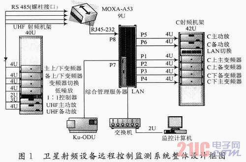

该系统设计采用软硬件两部分相结合的方式,硬件设备采用处理速度和配置较高的工业控制计算机处理芯片,用来实现和各射频单元设备的连接,该板卡采用的CP 为IXP-422 266 MHz;DRAM为板载128 MB;FLASH为板载32 MB;该板卡拥有8个串口,2个USB接口,2个LAN网口,具有PCIBUS地址总线连接RS485通信端口,这些硬件可以方便地实现对卫星射频单元的控制和连接。硬件内建嵌入式Linux操作系统,通过Moxa Linux API Library开发环境来开发接口单元与综合服务器连接的底层代码,从而实现对所有卫星射频单元设备的数据采集、读取及分析,通过RS 485,RS 232串口来控制所有射频单元数据。
远程监控软件部分采用Delphi 7.O多线程程序设计,主要完成TCP/IP协议到串口协议之间的有效转换、设备数据的显示、修改、监控、远程控制射频单元设备的切换等诸多功能;通过软件就将射频单元的有效数据通过计算机网口传输到远程控制的计算机上来,设备就可以通过网线和远程计算机相连,从而完成整个系统的远程监测和管理功能。该系统配有可靠的硬件和稳定的软件相互配合使用,真正实现卫星射频单元的远程控制和管理。
卫星射频设备远程控制监测系统整体设计框图如图1所示。

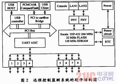

作为连接卫星射频单元的硬件,设计了综合管理服务器,要求接口标准、转接可靠性能高等要求,也是整个系统设备的核心。它分为硬件和软件两大部分,硬件要运算速度高、能全天候进行工作,不但要有较多的串口连接,还要有RS 485有连接,同时对温度、环境的要求要高,因此在硬件上采用了工业级别的计算设备进行计算和处理,利用板卡的串口、网口进行设计,通过该硬件实现与卫星射频单元的有效连接。
远程控制监测系统的硬件结构图如图2所示。
整个装置以工控机为主处理平台,该平台的CPU为IXP-422 266 MHz,8个独立的串口端口,同时可以提供2个网口端口,USB端口,提供标准的RJ45端口来连接用户,标准的接口和各卫星射频单元通信系统提供的标准串口相连接;电源功耗只有12 W,具有防雷电击、适应环境在工业级别,硬件系统工作稳定可靠;为了能对8个串口进行不断的数据扫描的读取,该装置工作时,首先检测处理芯片组每100 ms检测所有串口接口的状态,将所需功率、增益、温度等主要参数进行读取,其次当需要其他参数设置时采取中断的方式进行。目前该装置可以提供8路标准的 RS 232串口,可以方便地实现对卫星射频设备的连接,同时该系统提供了较大的容量升级空间,根据卫星站业务量大小进行必要的升级和扩容。

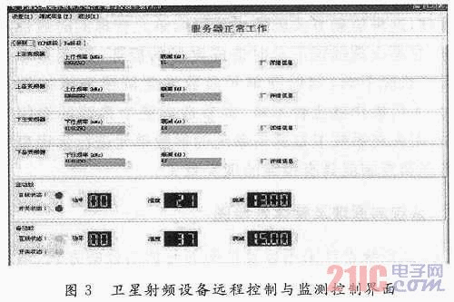

(2)以Delphi 7.O为开发平台,通过多线程的方式实现网络TCP/IP协议到RS232标准串口之间的可靠转换和有效通信。通过该软件编程从而在用户端和远端提供良好的监测和控制界面,方便用户在远端实现对卫星设备的遥测和管理;同时为了能有效且美观地显示设备的增益、温度、功率等指标,还利用Delphi 7.0软件的类功能,包含了LED显示类,从而使得远端操作界面更加美观和直观。主程序通过简化编程,调用各模块和驱动函数,结构简单,可靠性高。其次改变软件内容,可以方便地增加该装置的其他功能,可扩充性强。
卫星射频设备远程控制与监测控制界面如图3所示。
