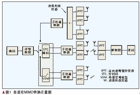

移动WiMAX还支持各种MIMO模式之间的自适应MIMO转换(AMS),这也叫做智能MIMO。如图1所示。智能MIMO根据信道条件,选择合适的 MIMO模式,在不降低覆盖范围的情况下提高频谱利用率。采用智能MIMO方式,可以克服不同场景带来的不确定性,使MIMO技术具有更广泛的应用场景。如对于同网络下的不同终端,其天线数目可能是不同的,因而若在同一小区采用相同的MIMO传输方法,难以达到优化设计目标。此外,用户经历的衰落也是不一样的,自适应选择不同MIMO技术以适应信道变化,可以优化系统性能。为支持自适应MIMO模式选择,发射端需要得到更多的包括信道或权重的反馈信息。
对于未来移动通信系统而言,如何能够在非视距和恶劣信道下保证高服务质量(QoS)是一个关键问题,也是移动通信领域的研究重点。对于单输入单输出 (SISO)系统,如果要满足上述要求就需要较多的频谱资源和复杂的编码调制技术,而频谱资源的有限和移动终端的特性都制约着SISO系统的发展,所以 MIMO是未来移动通信的关键技术。MIMO技术主要有两种表现形式,即空间复用和空时编码。这两种形式在WiMAX中都得到了应用。WiMAX还给出了同时使用空间复用和空时编码的形式,支持MIMO是协议中的一种可选方案。
