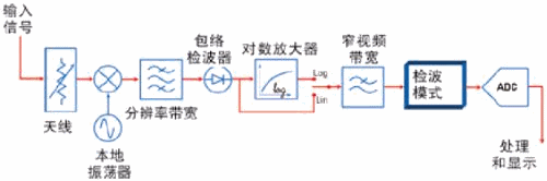

图1为传统模拟频谱分析仪的方框图。在现代频谱分析仪中,本地振荡器之后执行的大部分信号调节和滤波功能都是使用数字信号处理来实现的,而它们的特性和行为与使用模拟方式处理的结果相当。因此要进行精确测量,设计人员必须正确设置和修改测量参数。
图1 传统模拟频谱分析仪的方框图
显示检波器
图1中包括包络检波器和显示检波器(检波器模式)。包络检波器的特性是由频谱分析仪自身的设计决定的,用户无法更改这些特性,本文不再讨论。

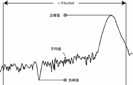

显示的迹线点通常称为“bucket”。频谱分析仪进行数据点采样的时间称为“bucket间隔”。图2显示了选择不同检波类型会对给定 bucket的显示迹线点产生什么影响。

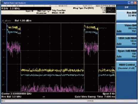

图3 从上到下显示的依次是WiMAX猝发脉冲的正峰值检波、平均值检波和负峰值检波迹线。
注意:为了显示迹线的区别,这里将分辨率带宽设置为3 MHz
对于噪声信号或近似于噪声的信号(如许多数字调制信号)来说,使用平均值检波器可获得平均功率数据的最佳结果,显示的迹线点是采样数据的平均值。图 3显示了使用不同类型检波器处理WiMAX信号所获得的不同迹线显示。

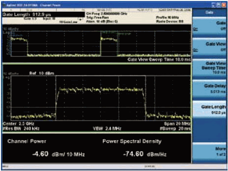

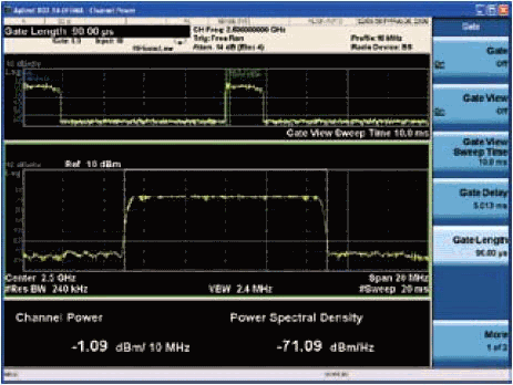

图4 图中的信道功率测量使用WiMAX下行链路猝发脉冲进行选通。该猝发脉冲由1个前导码和8个符码组成
图4显示了在第二个射频猝发脉冲期间发生的WiMAX信号的选通区域。尽管第一个猝发脉冲引起触发,但我们建议在第二个猝发脉冲期间进行选通。这可以确保从选通区域内去除分析仪生成的任何扫描LO瞬时稳定时间。
图5 图中的信道功率测量仅显示了前导码的选通
有了稳定的触发,频谱分析仪就可以启动扫描测量;如果是测量TDD无线信号,那么还必须选通出精确的目标区域。例如,某些设计人员可能只对 WiMAX信号的前导码功率电平或某个特定区域感兴趣。图5显示了WiMAX信号的选通前导码测量。这种测量通常称为WiMAX接收信号强度指标 (RSSI)。在该图中,前导码的选通只会使选通参数发生变化,是保证精确测量所必需的。

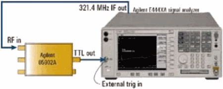

图6 PSA与Agilent 85902A猝发载波触发(BCT)集成的外部配置
在没有外部触发源的情况下,可使用外部猝发载波触发附件进行可靠的触发,实现对WiMAX信号的稳定测量。图6显示了PSA频谱分析仪与 Agilent 85092A猝发载波触发(BCT)的集成。在对稳定的射频猝发脉冲流进行检波时,BCT会对要分析的射频输入信号进行采样,并提供与猝发脉冲同步的 TTL输出信号以及一个LED状态指标。集成后的仪器可以提供需要的稳定触发信号,使设计人员可以如前所述设置选通参数,从而进行精确的信道功率测量。

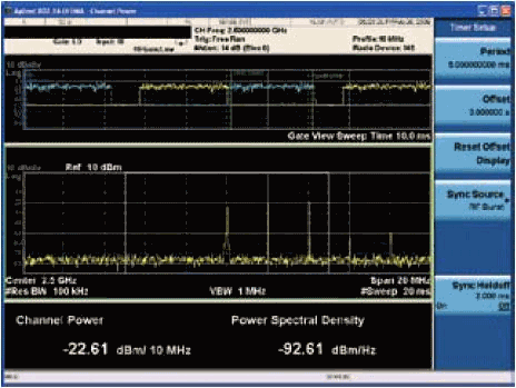

图7 由于关闭了同步释抑,无论选通参数是什么,不稳定的触发都会导致信道功率测量不够精确
同步释抑特性可改善触发精度,避免仪器在猝发脉冲的无效部分开始进行测量。通过使用可靠的触发电平,在射频猝发脉冲内的一个稳定和可重复的测量点进行测量,设计人员可以精确地重复进行信道功率测量。图7显示了不使用同步释抑时可能出现的情况。
