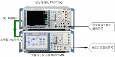

使用带有数字基带接口的信号分析仪(例如R&S FSQ作为下变频器)和具有数字基带输入和衰落选项功能的射频矢量信号源(例如带有合适选项功能的R&S SMU200A),可以方便地搭建射频衰落模拟器。多功能的基带衰落和高斯白噪声功能都作用于基带信号。如果实验室内已经拥有合适的信号发生器和信号分析仪,与购买一台单独的射频衰落模拟器相比,该方案更加经济、高效。
需要进行衰落作用的射频信号从信号分析仪的射频输入端接入信号分析仪。信号分析仪作为下变频器使用,并通过模数转换,得到中频的数字信号。使用 R&S FSQ可以获得最高达28MHz的实时带宽。信号分析仪的数字基带接口传送连续的数字数据流,该数字数据流与信号源的数字基带输入一致信号发生器的数字式 I/Q 输入,通过电压差分信号(LVDS)电缆送入信号源(见图2)。该电缆作为选件提供。
图2  使用R&S FSQ和R&S SMU200A构建的、实时带宽为28 MHz的射频衰落模拟器
按照这种方法搭建,信号源通过RF输出端口发送射频信号,该信号的电平大小、调制方式和频率与馈入信号分析仪的RF输入信号相同。本信号源具有多种基带衰落功能,包括高斯噪声(AWGN)均可以作用于上变频至RF之前的基带信号。这两种仪器的组合,可以构成实时带宽高达28MHz,射频频率高达 6GHz的射频衰落模拟器,覆盖了当前包括上行和下行信号的全部数字无线电标准。

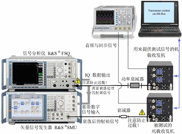

图4所示为军用快速跳频机载收发机的测试平台。信号源的衰落模块可以设置并为被传输信号引入毫秒级的信号延迟,使用该信号延迟,可以检测接收机(下侧设备)与发信机(上侧设备)之间的同步功能。实际应用中,两个彼此通信的飞机相隔数百公里远时,就可能出现这类延迟。测试时,参考收发机会发送一个射频信号至R&S FSQ 信号分析仪,信号分析仪将信号下变频至基带。这一过程中,所产生的数字 I/Q 流实时传送至 R&S SMU200A 矢量信号源。信号源内部的衰落选件为该信号施加预置的延迟、衰落和多谱靳速度场景,从而模拟诸如飞机较大的速度差异等实际环境。测试信号会上变频至射频频率传送至被测收发机,以解调出信号内容。使用示波器比对来自收发机的同步信号,可以检测是否获得了正确的同步。
图4  机载无线收发信机的衰落测试。可以模拟在几百公里传输距离和高速变化条件下的
收发信机同步测试通过 R&S SMU200A 的衰落选项,可以使用各种“环境”场景,快速地检测出被测试收发机的性能限制。
R&S FSQ支持高达28MHz的实时信号流分析带宽。超出此带宽的跳频信号,可通过无线设备厂家提供的减小跳频带宽方法进行测量。
此测试平台消除了未知的误差源。据此,生产商可以对它们的无线设备进行优化设计,并且测试实验室、军用无线电设备用户或者系统集成商等均可以根据真实的环境条件,验证设备与国际标准和供应商的无线电设备技术规格之间的一致性。
