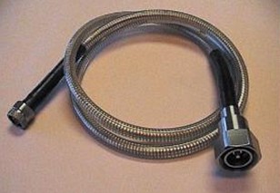

 如何在众多选择中寻找到最佳的测试电缆?时代微波系统在此向您介绍一种专为生产测试及实验室应用而设计的理想之选 — SilverLine测试电缆。以下内容将阐述电缆与电缆组件的机械及电气性能,以及如何选择您理想的测试电缆。

客户会坚持要求产品达到最佳损耗,弯曲半径及弯折寿命,这些只有通过现代技术才能达到。当这些成为重要因素的同时,一项针对关键指标需求的研究表明,对于一英尺长度的电缆,在1GHz频率时,应用固体聚四氟乙烯介质电缆的损耗并不差,并且弯曲寿命不需要很长或者弯曲半径不需要很小。弯曲时的电气稳定性其实非常重要,然而却往往被忽略。典型的电缆失效模式为,连接器在电缆由于不断弯曲而毁损前就已断裂。SilverLineTM测试电缆能满足客户真实需求,针对典型失效模式,成本在您的控制预算内,且备货充足能随时发货。目前不同规格及长度的SilverLineTM测试电缆已被广泛使用于客户测试及维修设备中。
