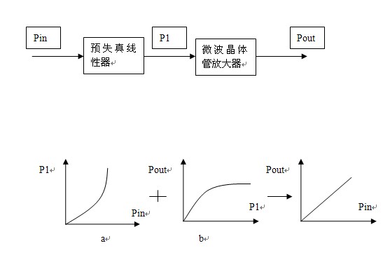

1、        预失真技术
预失真技术就是在微波晶体管放大器前面接入一个线性器,用线性器的失真特性来补偿放大器的失真。图二是预失真技术的方框图及补偿放大器非线性的原理说明。图二a是预失真线性器的输入输出曲线示意图。图二b是微波晶体管放大器的输入输出曲线示意图。图中可以看出,经过预失真线性器的输出信号再进入放大器进行放大,从而补偿了放大器的非线性特性,使放大器线性度提高。

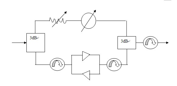

预失真线性器的结构有多种结构,图三就是其中的一种,输入信号先经过一个3dB耦合器分成两相位差90度的信号,一路经具有可调相位衰减器的线性支路,另一路经过由两个反向并联微波二极管组成的“非线性支路”,然后再经过一个3dB耦合器相加合成输出。
图二、预失真技术电路组合及原理说明
经过“线性支路”的信号随输入信号的增加而线性增加,经过“非线性支路”的信号的增加不呈现线性度化,根据微波二极管非线性特性,输入信号小时,二极管衰减大,输入信号增加时,二极管小,这样具有90度相位差的两路信号在输入3dB耦合器合成时,能获得图中的曲线特性。

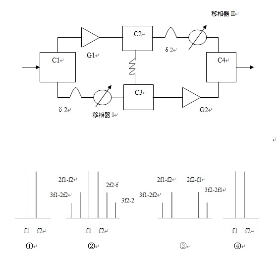

2、        前馈技术
图四、前馈电路原理图及各点频谱图
前馈电路的基本工作原理可由图四中的电路组合框图及频谱图加以说明。前馈电路由四个定向耦合器(C1、C2、C3、C4)、两个移相器(δ1+微调移相器I、δ2+微调移相器II)、一个可调衰减器,一个主放大器G1,一个辅助放大器G2组成。其中G1是需要提高线性度的放大器。
输入为频率为F1+F2的信号,其频谱图为1,经过定向耦合器分为上下两支路输入,上支路信号由放大器G1放大,由于放大器的非线性,使其输出产生新的频率分量,例如三阶和五阶互调分量,其频谱图为2,该输出经定向耦合器C2分为两路,一路经移相δ2+微调移相器II进入定向耦合器C4,另一路经衰减器进入定向耦合器C3。由于这两路都是线性支路,因此进入定向耦合器C3,C4的信号频谱均为2,输入端经定向耦合器C1,后进入下支路的信号经移相器δ1+微调移相器I进入定向耦合器C3,由于该支路为线性支路,因此其频谱图仍为1,调节衰减器和微调移相器I,使进入定向耦合器C3的两路信号频谱中的F1,F2频率信号互相抵消,C3输出信号的频谱图为3,它只有三阶和五阶互调成分,该信号进入放大器G2,由于G2仅对小信号放大,认为是处于线性放大,因而G2输出信号的频谱为3,调节G2增益及微调移相器II,使进入定向耦合器C4的三阶、五阶互调成分一一对应抵消,结果G4的输出仅有F1、F2频率成分,其频谱图为4。对照输入、输出频谱图1和4,可知道整个放大器线性度极大地提高了。
其中的可变衰减器可用PIN管组成的电调衰减器,控制PIN管的篇置电路,可以使衰减器在0―20dB范围内连续变化。微调移相器是由变容二级管与3dB电桥组成的模拟式移相器,连续改变变容二级管上的偏置电压,可使移相器输出相位相对于输入信号相位变化140度。
