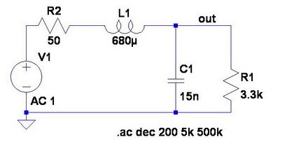

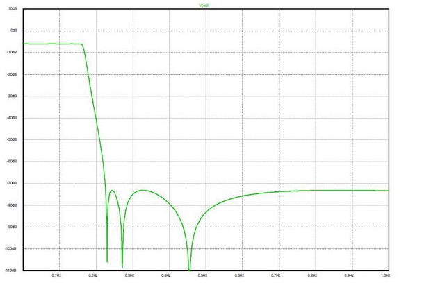

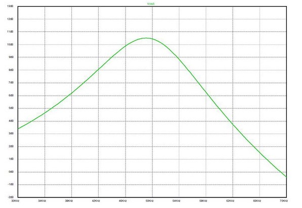

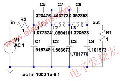

  图1显示的是示例滤波器。它与前文所述的网络一致,输出端采用与信源电阻值一样的电阻端接。图2显示的是非常良好且平坦的通带响应。图3显示的是去掉端接电阻后的较差响应。

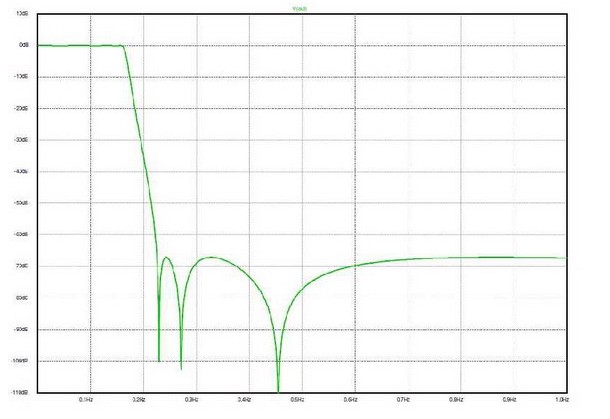

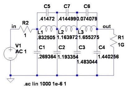

  我们可以看到,对于本文所用的特定元器件值,低涟波平坦响应只有在我们加入负载电阻的情况下才会出现。但这并非是具有两个电阻的结果。图4是在无负载电阻情况下产生同等振幅响应(图5)的网络值集合。其电压增益为0dB,而非6dB。你是否真的愿意在大多数实际情况中使用该滤波器?答案不言而喻,因为响应相同,而增益更大,且可以节省一个元件,谁不喜欢呢?
图4:无负载电阻情况下的各元器件值组合
图5:没有负载电阻,响应依旧非常出色且平坦

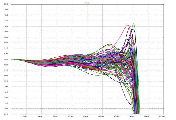

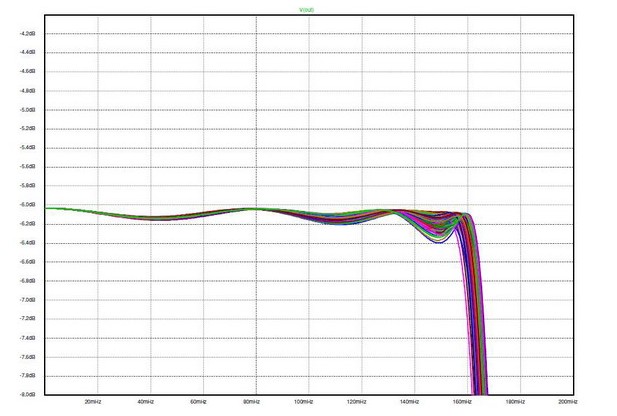

  图6和图7说明了我们抗拒采用“单端接”诱惑的原因。两图是元件值在±5%允许范围内变化时,100个响应曲线叠加在一起的状况。我们可以清晰直观地看出双端接滤波器更能够适应所使用组件值的小幅度变化。我们在下文中还可以看到当我们使用某些扩展技巧,在不使用这些电感器的情况下以这些网络为 “原型”构建有源滤波器时,这种特性仍然得以保留。
图6:对图1值的蒙特卡罗分析
图7:对图4值的蒙特卡罗分析

  “你有一个50欧姆输出阻抗的正弦波发生器,输出开路的情况下可以输出1Vrms的电压。客户给你一个黑盒子,输入阻抗为3.3K欧姆,且如果该黑盒子要正常工作,需要至少3Vrms的50KHz输入信号。你需要让系统工作,但没有电源。你在实验室唯一能够使用的电子组件是无源两引线组件。请说明如何解决上述问题及其工作原理。”(案例1)
  那么这就意味着没有电池或太阳能电池,也没有晶体管或集成电路,而且肯定也没有变压器。在继续读下去之前(特别是你准备参加面试的情况下)好好想想。也许我们可以从图2找到一些灵感。完成了吗?这里有个适用的解决方案:
图8:适合案例1的解决方案
图9:图8解决方案的频率响应
  我们只使用无源两线组件构建一个高Q值低通滤波器。图9显示的是信号发生器设置为开路输出1Vrms到黑盒子电压的全频段状况。我们明确无误地实现了让系统在规定频率上工作的电压增益。那么,什么地方有免费的午餐呢?

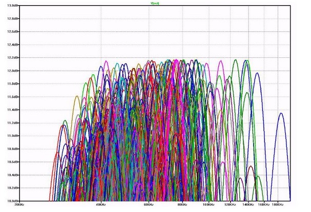

  如果我们可以使用变压器或者变压器的等效LC线路,我们可以计算出50欧姆信源和3.3K欧姆负载之间能够获得的最大电压增益。需要的电压变换等于阻抗比的平方根,在本例中为8.12倍。将该比例与我们在等电阻端接例子中的电压增益0.5相乘。所以在任意LC值下可以得到的最大增益为4.06 倍,或者大约12.2dB。图10显示的是用我们自制的变压器任意选择1,000种不同的L和C值得到的结果。响应曲线的峰值从未超过预计值。至于为什么不是每个频率下所有功率都耗散在负载上,是因为部分功率被反射回了信源。
图10:响应曲线的峰值从未超过预计值

  现在回到我们最初讨论的问题。为什么一个(设计合理的)双端接滤波器有如此出色的“灵敏度”属性?这是因为对滤波器通带内的一个或者有时多个频率,它工作在功率传输的最大可能点上。请再次观察图6和图7。在双端接滤波器情况下,组件值的任何变化只会让功率传输(随之为电压增益)下降而非上升。在被称之为反射零点的特定关键频率上,滤波器响应的“灵敏度”与网络中每个无功部分呈抛物线函数的下行段关系。这样就很难让网络的响应比没有应用功率传输约束的时候更差。后者状况指的是单端接的时候,或者任何滤波器的设计响应未能满足最大功率增益值的时候。要得到最大功率增益值,可以抛开滤波器,使用变压比较为合适的理想变压器。
