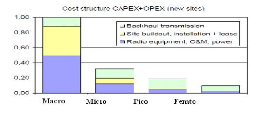

分层网络相对传统的宏蜂窝卸容有几大好处,其一是灵活,由前面所述的无线数据网络业务发展的不均衡性可知,网络容量一定不是全网均匀增加,而是热点地区先出现承载能力不够的情况,Micro/Pico/Femto可以见缝插针,按需布点,蜂窝大小根据部署区间的话务密度、覆盖情况灵活选择;其二是干扰小,Micro/Pico/Femto的发射功率小,易于规划,极大降低对宏蜂窝的干扰;其三是部署成本低,如下对比图,可见Micro/Pico /Femto新增站点的费用远低于宏站。
弹性组网构建WiMAX无线宽带网络
图3 Macro/Micro/Pico/Femto新增站点费用比较
