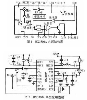

  RX3310A是一个可工作在甚高频的无线接收芯片,它在内部集成了高频放大电路(RFAMP)、混频电路(MIXER)、中放电路(IFAMP)、中频滤波器(IFFIL-TER)、限幅器(LIMITER)以及由比较器构成的ASK解调电路等。图1是它的内部结构,其主要特点如下:

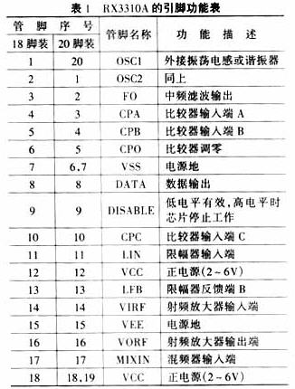

  RX3310A有18脚和20脚两种封装形式,两种封装的管脚号和对应功能如表1所列。
RX3310A的典型应用电路如图2所示。整个电路的工作过程和原理如下:
首先,射频信号由天线接收后通过C8耦合到 C9和L3构成的LC并联谐振选频网络,选频网络选出的有用信号再由C10耦合到射频放大器的输入端,进入到射频放大器RFAMP的信号被放大后从VORF引脚输出;同时,集成电路内部的振荡器OSC也产生高频振荡信号,该信号的频率取决于L1、C1的谐振频率或外接声表面波谐振器的频率。然后振荡信号从集成电路的内部直接输入到混频器的一个输入端,射频放大器的输出信号又经过C12和L2耦合到混频器的另一个输入端。

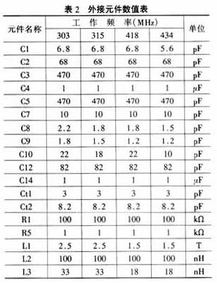

  图2中外接元件的值应根据工作频率来选择,具体数值可参考表2。图2中的Ct1和Ct2为温度补偿电容,可以不接;另外L1和C1也可以用声表面谐振器来代替。
