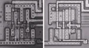

图2:NAND门驱动一个反向器的光学照片(包含金属层和去掉金属层)。

破坏性攻击的一个重要步骤是重构目标芯片的版图。通过研究连接模式和跟踪金属连线穿越可见模块(如ROM、RAM、EEPROM、ALU、指令译码器等)的边界,可以迅速识别芯片上的一些基本结构,如数据线和地址线。
芯片表面的照片只能完整显示顶层金属的连线,而它是不透明的。借助于高性能的成像系统,可以从顶部的高低不平中识别出较低层的信息,但是对于提供氧化层平坦化的CMOS工艺,则需要逐层去除金属才能进一步了解其下的各种结构。因此,提供氧化层平坦化的CMOS工艺更适合于包括RFID在内的智能卡加工。
图2是一个NAND门驱动一个反向器的光学版图照片,类似于该图的不同层照片对于有经验的人无异于电路图。

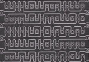

版图重构的技术也可用于获得只读型ROM的内容。ROM的位模式存储在扩散层,用氢氟酸(HF)去除芯片各覆盖层后,根据扩散层的边缘就很容易辨认出ROM的内容(图3)。
基于微处理器的RFID设计中,ROM中可能不包含任何加密的密钥信息,但是它的确包含足够的I/O、存取控制、加密程序等信息,这些在非破坏性攻击中尤为重要。因此,对于使用微处理器的RFID设计,推荐优先使用FLASH或EEPROM等非易失性存储器存放程序。
图3:去除金属和POLY连线的NOR型ROM照片。

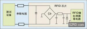

图4:RFID的接触法测试原理

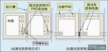

图5:两种不同的测试态控制方式
原则上,RFID的电源是集成在AFE的内部,似乎远离了电流分析的危险,然而实际上并非如此。图4显示了RFID接触法测试的原理图:通过在RFID天线和串联的分压电阻两端直接加载符合规格的交流信号,RFID负载反馈信号可以百倍于无线模式下的信号强度直接叠加在加载的交流信号上。由于芯片的功耗变化与负载调制在本质上是相同的,因此,如果AFE的电源设计不恰当,RFID微处理执行不同内部处理的状态可能在串联电阻的两端交流信号上反映出来。
对于RFID而言,功耗是芯片设计过程中关心的重要问题,串联方案的效率更高,更适合集成电路设计。但是就安全而言,并联方案是更理想的选择:通过并联泄放电路将电源幅度和纹波的变化控制在尽可能小的范围内,使电源电流消耗波动抑制在整流电路之后。这样天线两端的交流信号不能反应任何内部基带系统(主要是微处理器)状态的差异。

RFID的测试态及保护
对于一般意义的集成电路产业链条来说,需要将不良的芯片在晶圆测试阶段剔除以减少后端加工工序中不必要的浪费,RFID芯片也不例外。根据RFID芯片的特点,晶圆测试内容包括:RF性能测试、逻辑功能测试和存储器测试。和普通芯片一样,如果借助于芯片应用功能来进行片上逻辑和存储器测试,则测试成本将大幅增加。通常采取等效测试原理设计额外的测试态来快速完成。由于测试态提供了快速、全面访问存储器的机制,因此有必要在晶圆测试完成后,将测试态永久关闭。
图5a是在接触式智能卡芯片的发展过程中曾大量采用的测试态控制方式:使用额外的I/O管脚和芯片内部电路相连,该连线通过划片槽,这样芯片划断后就不能通过简单控制该管脚进入测试态。由于FIB修补技术的出现,这个手段已经过时。图5b是最有潜力的替代方案:在划片槽和邻近的芯片中设计部分控制电路,从而得到不可逆的测试态控制手段。
