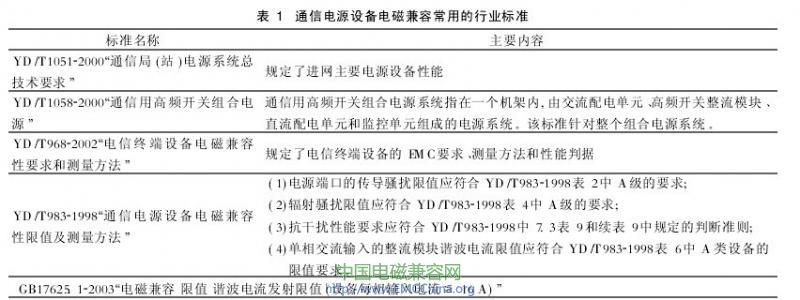

1.1 我国现行的通信电源电磁兼容标准
我国通信电源执行的电磁兼容标准基本参照了IEC61000系列、EN55022、CISPR-22等国际和欧洲标准。具体标准见表1。

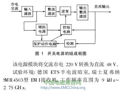

为便于问题的诊断与处理,选取某厂家生产的一款通信用高频开关电源模块进行实验室测试与分析。
开关电源的组成框图见图1。

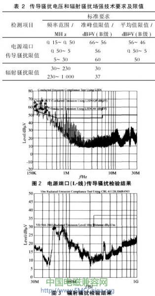

EMI是指开关电源模块对外发出的干扰,包括:传导骚扰、辐射骚扰。技术要求及限值见表2。
测试结果见图2:电源端口(L-线)传导骚扰及图
3:辐射骚扰。
对该模块传导骚扰、辐射骚扰的检验结果进行分析,我们发现电源端口(L-线)传导骚扰严重超出了B类设备的限值要求;辐射骚扰符合限值要求。
分析诊断如下:传导骚扰超出限值要求部分位于低频段(频率范围150kHz~500kHz ),初步判断为低频段差模传导骚扰。

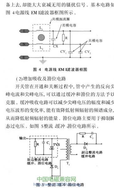

(1)采用电源线EMI滤波器
电源线EMI滤波器实际上是一种低通滤波器,它毫无衰减地把直流、50Hz的低频电源功率传送到设
  对开关电源模块采用了上述两种处理措施后,有效地抑制了低频骚扰,电源模块EMI性能得到明显改善。

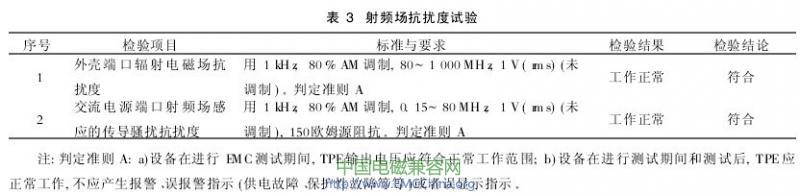

2.2 EM S问题的诊断与处理
EMS是指开关电源模块抵抗电磁干扰的能力。

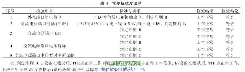

我们对整改后的产品进行了表3、表4的分项测试,均能满足相关标准要求。在此不再赘述。
判定准则C:设备允许监视和报警功能丧失。但是,设备在测试后,所有的功能应恢复正常,输出电压应符合正常工作范围
