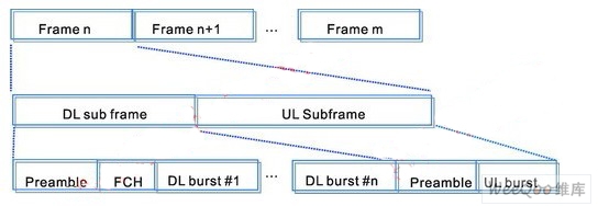

  OFDM模式
图1 OFDM模式帧机构
  下行子帧包含三个部分:Preamble(前导),FCH(帧控制头)和下行data burst。
  Preamble位于上下行子帧的起始,用于收发信机之间的同步以及信道估计。在符号结构上分为long preamble和 short preamble:long preamble用于下行子帧,由两个符号组成,其中第一个符号每四个子载波出现一次,第二个符号每两个子载波出现一次。Short preamble用于上行子帧,由一个符号组成,每两个子载波出现一次,如果下行子帧传输多个data burst,那么每个 burst之间的midamble也是 short preamble。
  FCH(Frame. control header)位于Long Preamble之后,由一个符号组成,包含了一些系统信息如基站ID和DL data burst的属性,用于接收机进行解调。
  DL Burst包含了MAC PDU(协议数据单元)和一些广播信息,如DL-MAP、UL-MAP、DCD(下行信道描述)、UCD(上行信道描述)。一个完整的PDU应由48比特的MAC Header,Payload(资料段)和循环冗余校验CRC组成。
  上行子帧除了Preamble和UL PDU之外,还包含了ranging(测距)部分。Ranging的过程是由SS发送请求给BS,以进行发射功率,时延和频偏的调整。

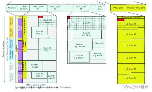

  OFDMA模式
图2 OFDMA模式帧机构
  由于引入了基于logical subchannel(逻辑子信道)的Access,OFDMA的无线帧结构要复杂一些。图2显示了由symbol number和subchannel number组成的帧结构平面,Preamble,FCH,广播信息和data burst都分布在此平面上。这个平面由Zone和segment组成,它们彼此通过symbol offset和 subchannel offset区分。
  对于subchannel的使用分为PUSC和FUSC,即部分使用subchannel和全部使用subchannel,而 subchannel分为六组,其数量由FFT Size决定,FFT Size 2048/1024/512/128分别对应60/30/15/3个subchannel。
  RS信号源SMU目前可支持Preamble, FCH, DL-map, UL-map, ranging, MAC PDU(MAC Header
  ayload;CRC)的自动生成或自定义设置。对于OFDMA(WiBro)模式,可支持多达8个Zones和3个segments的配置。

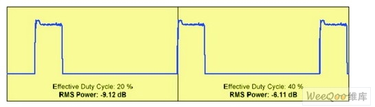

  Duty cycle:已知Frame周期和Burst长度,即占空比,可用该模式测试Burst平均功率。
  Scope Mode:通过测量Power Vs Time,进行门限扫描,可以得出Burst平均功率。
  Burst Mode:通过功率探头的触发功能进行Burst捕获,得出Burst平均功率。
  其中后两种方法不需要知道WiMax信号具体的帧结构信息。

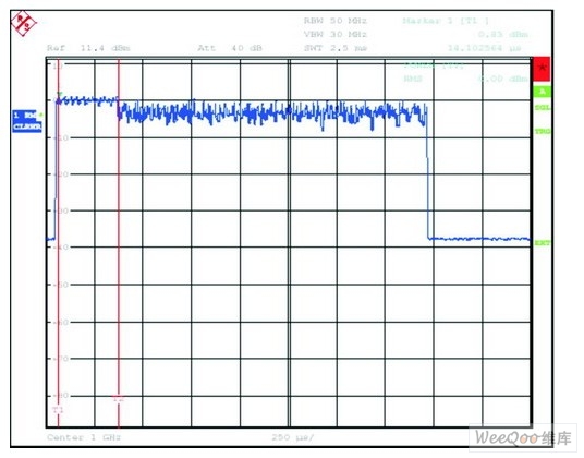

  时域测量
  图3显示的是时域上对WiMax信号的Preamble功率进行测量,为了准确的得出测量结果,需要使得测量带宽覆盖WiMax信号带宽。
图3 对Wimax信号的Preamble功率进行测量(时域)
  由于仪器当中使用的滤波器SF(shape factor)不一样,如果使用模拟中频滤波器,其带宽要等于5倍的信号带宽;如果使用信道滤波器,其带宽要大于信号带宽。

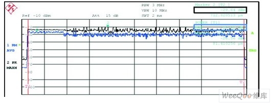

  有两种方法可以测试crest factor,
  (1)分别使用rms和peak detector扫描信号轨迹,计算差值。
图4 rms和peak detector扫描信号轨迹
  如图4所示,将频谱仪设置为Power Vs Time模式,扫描周期为一个Burst长度,两条轨迹分别为max hold和average,两者之间的差值即为crest factor
