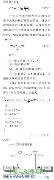

耦合度是反映天线电磁兼容性的重要参数,用来衡量天线间的干扰程度。对于一对发射/接收天线,耦合度定义为接收天线净输出功率与发射天线净输入功率之比,如图1所示,

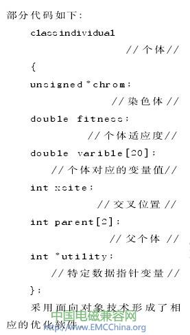

本文优化程序设计种采用的是基本遗传算法(SGA),基于VC++6.0进行编程,染色体定义

下面以四根天线系统为例,演示对天线布局进行的优化。设车顶面布有四根天线,两根为固定天线,两根为可移动天线,其布置要求如图3(见下页)所示。
图4(见下页)为优化过程中天线耦合度比较:
