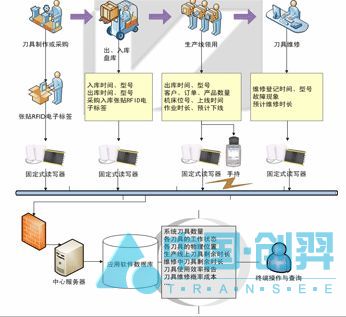

  在每个房间(维修房、仓库、车间、生产线)装上RFID阅读器,当带有RFID标签的刀具移动到该区域时,通过阅读器读取RFID标签并及时更新刀具的工作状态与位置到系统终端。
  刀具登记:每一套新刀具入库都派发一张RFID标签,通过
  RFID标签发卡器将标签ID绑定刀具的详细信息,如名称,型号,库区库位等等,信息化的记录库位取代了原有的手工记录,同时可以选择打印出一不干胶标签张贴在RFID电子标签表面用于视觉核对;
  机床设备编号:在每台工作的机床上装一个固定式阅读器,每个阅读器有一个编号并与机床位绑定,每次该阅读器读取刀具标签时,将在数据库中更新刀具位置状态;
  刀具出库:刀具库房门口装有一套RFID通道阅读系统,当刀具经过门口时候,阅读器读取刀具标签,在标签所对应的数据库中标识“出库”或选择由人工点击屏幕确认状态;
  刀具上机:刀具上机前,通过机床上的阅读器读取刀具的电子标签,同时在标签对应的数据库写入阅读器编号(也就是机床位信息),如果查询某个刀具,可直接在系统中输入刀具编号,就看查询到刀具在哪里,在做什么,什么时候开始工作,准确到每个机床;或可选择使用RFID手持式阅读器读取刀具RFID标签信息,并通过手持机将刀具状态更新到应用系统中;
  刀具下机:刀具工作完毕,用阅读器扫描下电子标签,系统在标签所对应的数据库中标识“工作完毕”或选择由人工点击屏幕确认状态;
  刀具回库:刀具入库经过门口时,通过RFID通道阅读系统读取标签,系统在标签所对应的数据库中标识“入库”或选择由人工点击屏幕确认状态;
  刀具维护:若下线刀具出现破损需要维修,进入维修房入口时,由RFID通道阅读系统读取标签,并提示工作人员输入必要的维修信息及预计维修时长;
  刀具盘库:工作人员可采用手持阅读器定期盘库,近距离读取刀具标签信息,并与后台管理系统比对,人工盘点库位刀具的品种、数量是否与后台系统一致。如不一致,可现场对系统信息进行修正。此盘库方式可将企业盘库时间缩短85%的时间,大大提高了工作效率,同时还可增加盘库的周期。
