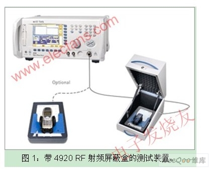

  在开始测量之前,一定要保证手机或者测量不受其它手机或附近基站信号的干扰。同样,手机发射的射频功率坚决不能与实际网络相互干扰。图1给出了一种测试装置的例子,其中包括有一个射频屏蔽盒。

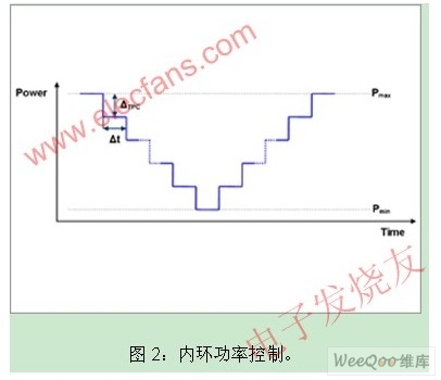

  因此,功率控制非常重要。发射功率的控制有两种不同的方法:呼叫建立期间的开环功率控制和连接期间的闭环功率控制。在后一种方法中,基站通过 TCP(Transmit POWER CONTROL,发射功率控制)位控制手机发射功率。发射功率定义为在最大和最小之间的一个动态范围;所有无线终端的低端都固定为-50dBm。高端由所用手机的功率级决定。要保证手机在基站附近以及离基站非常远的情况下都能通讯,在最终测量中进行最小和最大功率测试就可能很重要。
  发射功率控制为相对前一级以1或2 dB步进,作为比较,GSM是通过基站控制手机绝对功率水平的。功率级的改变必须在紧随命令接收后的时间间隔内进行。这一过程称作“内环功率控制”,要求在最终测试或要进行的检查中精确测量功率水平的变化(见图2)。

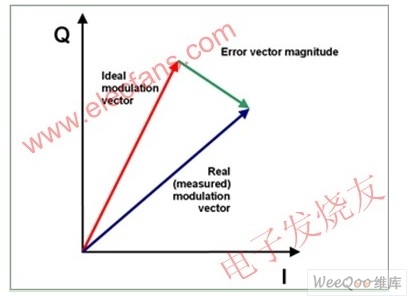

  WCDMA信号的质量可以使用误差矢量幅度(EVM)和峰值码域误差来确定。这两种*估调制质量的方法是等价的。
误差矢量可以在WCDMA信号的I/Q图上表示,该图上有幅度和相位的示意。测量到的误差和计算得到的理想调制矢量的差异可表示调制误差,对各符号进行*估。只考虑RMS平均EVM,质量*估得以简化。这一个参数就可表示出完整信号的调制质量。
