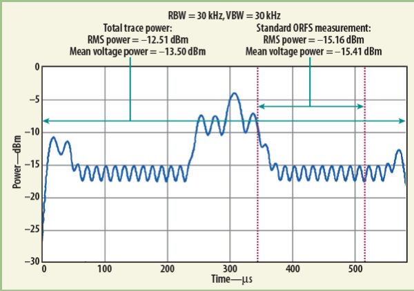

图1显示的是ZS模式下,一个GSM时隙脉冲信号。其中蓝色的曲线是脉冲的功率包络。这里测量的是“射频输出调制谱”,也就是所谓的ACPR测量。
从这条曲线可以得到很多结果,如最大峰值功率、最小功率和平均功率,寻找最大/最小功率在概念上非常直观,仪器直接从轨迹中搜索出最大/最小点即可。
计算平均功率最简单的方法(当然也是正确的)就是对红色界限范围内的测量点求平均。如公式2所示,其中N是红色界限内的点数,Pith point是第i个点的功率。
问题是,仪器厂商对于功率平均的方法是不一致的。其中一个厂家是按照公式2来计算的;但是另一个厂商先把功率转换成电压,对电压求平均,再把平均电压换算成平均功率,如公式3所示。
由于两种仪器输出的平均值的差别不大,所以很难看出其中一种仪器用的是公式2,而另一种用的是公式3。有必要从两种仪器分别取出多组轨迹,进行平均直到找到吻合之处。在图1的例子中,采用“真正的均方根”平均功率算法(后面简称RMS功率)的仪器,和采用“电压平均”功率的仪器之间的结果相差 0.25dB(前者比后者高0.25dB)。这点差异可能会被简单的认为是仪器之间的个体差异。尽管0.25dB看起来很小,但是当要求的精度仅仅是±1dB时,0.25dB就显得有点大了。如果是测量整个脉冲的平均功率的话(调制谱测量的是脉冲50%到90%时间内的功率),这个差异会扩大到约 1dB。这个值就会接近我们所要求的仪器之间误差容限了。
“电压平均”功率代表的是“先平均再平方(mean-squared)”的功率(如公式3),而“均方功率”则是“先平方再平均(mean- square)”功率。由统计学的知识我们可以得出:两者的差就是幅度变化。也就是说,两种仪器输出功率的差值就是幅度变化。而且“均方功率”永远大于 “电压平均功率”(RMS power > average voltage power)。

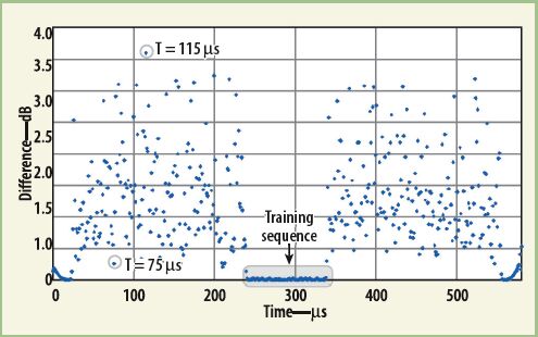

当被测信号不是重复的结果如何呢?图2就是对20个不同的EDGE信号,分别采用对数平均和线性平均后的结果。当然两条曲线会有差异,而且可以看出对数平均的结果比线性的小。图3显示的是两条曲线每一个点的差异。注意,正如我们所料,训练序列(译者注:用于同步和信道估计的部分,是完全重复的)部分的轨迹完全重合。

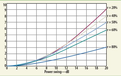

图4描述的是公式8的结果(对数平均的误差)随着Δ变化的关系,其中r是参变量。这张图的Δ只算到20dB,因为一般信号的峰均比都不会超过这个值。

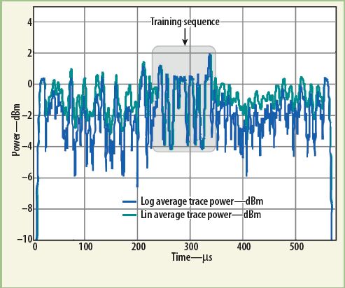

作为检验,有必要参考一下实际测试的数据(参见图3)。这幅图中有两个点被标出,一个是差异较大的点(差别大于3.5dB,T=115μs)),另一个是差异很小的点(约0.25dB,T=75μs)。根据前面的讨论,很容易理解在“功率对时间”的图形中,这些点的位置肯定不一样,误差大的点的摆幅比较大,而误差小的点的摆幅也相应的很小。这可以从图5中看出。
图5中,在T=115μs的这个点的摆幅高达约15dB,而在T=75μs的这个点,摆幅约5dB。假设高、低功率出现的次数相同(即 r=0.5),这T=115μs的这个点的摆幅约4.5dB,而T=75μs的这个点,摆幅约0.5dB(参见图4和公式8)。上述数字比实测的 3.5dB和0.25dB,要高一些,因为图4所示的是最坏情况(即只有两种功率读数,且出现机率相同),由于实际情况下,不止只有两种功率读数,所以实际结果要略小一些。
