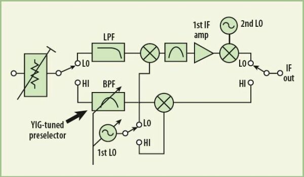

工作在26.5GHz的现代频谱分析仪具有一个“低频带”和一个“高频带”信道,如图1所示。低频带通常可工作在3GHz或更高频率。在低频带上,信号上变频到接近4GHz或更高的高IF频段,然后再下变频到接近300MHz的较低IF频段。这种双变频方式可以极大地减少混频器镜像响应。
“高频带”频率范围实际上不能通过与低频带范围一样的模块图来创建,这是因为初级IF放大器将不得不工作在某个频率下,该频率下的放大器噪声和失真总是无法满足操作人员的要求。如图1所示的备选模块采用单个转换步骤到IF输出。在这个模块图中,初级混频器中的镜像响应仅通过两倍IF大小的频率(或大约600MHz)来间隔。这些镜像在频谱分析仪中不受欢迎。因此,可采用可调谐预选滤波器(带通滤波器)来去除镜像。

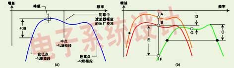

同样,调谐电流和滤波器中心频率之间的关系并不能通过任何简单的代数函数来精确建模。因此,即使调谐非常稳定,但也会存在调谐误差。结果就是频率调谐误差导致幅度误差(图2)。
图2a显示了一个典型的YIG滤波器响应。x轴表示频率,但由于YIG滤波器的频率几乎与调谐电流成正比,x轴也可以被认为是YIG滤波器的调谐电流。在这个例子中,较小的调谐电流误差映射成工作点上与通带斜率成正比的幅度误差。设计工作点是-4dB响应点之间的中点,因为就调谐误差而言该设计非常鲁棒。
可以通过利用现代频谱分析仪进行测量的方式调节YIG滤波器。用户可以直接调节工作电流,或执行“预选器取中 (preselectorcenter)”操作。由于频谱分析仪的幅度响应是在对预选器调谐取中的条件下进行出厂校准的,所以取中是最佳操作。请注意,预选器的调谐精度变差将导致幅度精度降低。
图2b显示了YIG滤波器取中操作的重要性。A点表示用于对YIG滤波器频率响应进行出厂校准的坐标位置。该点位于新型分析仪室温下的响应曲线上。其水平位置在-4dB(相对峰值)响应频率之间的中点。
B点位于一条平移(congruent)曲线上,当环境温度改变时,垂直位移表示所期望的总系统响应变化。除了环境温度变化之外,调谐后漂移和老化的影响可能导致在曲线上取到的点为F。在这种情况下,幅度误差可能非常大。该误差可以表示为长度E,即响应点B和F之间的差值。
为改善幅度精度,分析仪的YIG预选滤波器应再次进行取中操作。范围C表示相对最新调谐曲线峰值的-4dB点的位置。再次取中点可得到如G点所示的响应。现在距离D代表新的误差,它比初始误差距离E要小很多。

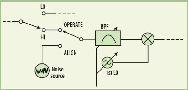

如果分析仪集成了专用于预选器取中操作的全范围CW信号发生器,那么用户将不需要提供合适的信号。遗憾的是,这种功能的经济代价太大。不过,通过采用宽带噪声发生器和新的中心算法,可以经济地完成没有严格信号要求的取中操作。这一新方法的模块图如图3所示。

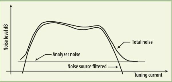

从表面上看,似乎噪声源对调谐YIG预选滤波器并没有什么帮助。毕竟滤波器产生的噪声量几乎与调谐电流无关。但噪声的频率分布已经改变了。进入IF的噪声量将随调谐电流而变化。通过分析图4的曲线,预选器取中算法可以仅利用噪声源来对通带进行取中操作。
可以在每一个用户感兴趣的频率调用取中算法。但是,内置的噪声源也允许在分析仪中实现并任意重新进行总调谐曲线的出厂校准,而不是只能求助于装备齐全的设备。因此,可以通过不定期运行“特征预选器”操作来消除老化和(重要性极低)环境温度变化的影响。采用一个性能优异的预选器,则几乎不需要进行取中操作。无需重取中点甚至会比无需类似CW信号的取中操作更方便。
