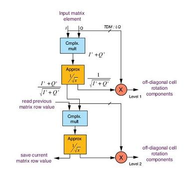

  QRD 的脉动阵列结构由两种类型的处理单元构成——对角线单元或边界单元和非对角线单元或内部单元。边界单元执行矢量函数,可以生成阵列内部单元使用的旋转角度。要想得到想要的旋转角度,可以把非对角线单元中的值与对角线单元中的共轭复数相乘,然后除以复数的倒数即可。相除实际是用乘法的方式完成的,即在观察到函数接近线性的时候,乘以根据定义的间隔的多项式近似值计算出的倒数。图 3 显示了采用这种近似值在对角线脉动单元中完成这种复杂旋转的信号流程图。
图 3. 对角线脉动单元结构图
  发送到非对角线单元中的数据是旋转矢量的同相部分和正交部分除以相应的近似值得出的结果。我们不仅通过在对角线单元和非对角线单元采用流水线架构实现了高数据吞吐量,同时还通过对跨5个信道的硬件进行时分复用的方式控制了近似值模块和复杂乘法器引起的时延。

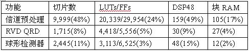

  表 1 显示了设计中每个主要功能单元的资源占用情况。利用率 (%) 表示 FPGA 面积占XC5VFX130T 器件总面积的百分比。
表 1. 按子系统划分的资源占用情况

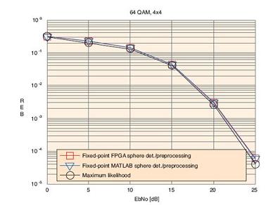

  我们使用针对 DSP 设计流程的赛灵思 System Generator 实现了完整的硬判链。设计验证工作不仅使用了 MATLAB?/Simulink? 环境的仿真语义,还有 System Generator 的协同仿真功能。信道矩阵参数的同相部分和正交部分从正常的分布得出,并由 MATLAB 交付给System Generator 建模环境。我们同样使用这种仿真框架进行了比特误码率计算。图 4 对我们的定点硬判决设计 BER 曲线、浮点硬判决设计BER曲线和最佳 ML 参考曲线进行了比较。我们通过对赛灵思 ML510 开发平台进行基于以太网的硬件协仿真,开发出了该设计的硬件演示。信道矩阵参数采用赛灵思 AWGN IP核发送给球形检测器。我们通过把设计嵌入到自同步 BER 测试器来计算 BER。该仪器能够向检测器发送输入并捕获误码。
图 4. 4x4 64-QAM的浮点 MATLAB 仿真(硬判决)、System Generator设计(硬判决)BER 曲线与最大似然曲线相比
