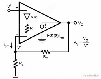

电流反馈的结构与电压反馈大不相同。电流反馈非常适合用于高速信号,因为它没有基础增益带宽积的限制,同时也由于其固有的线性度。电流反馈运算放大器的带宽略微受到增益的约束,但不像电压反馈器件那么严重。再者,压摆率并非受到内部偏置电流的限制,而是受到晶体管自身速度的限制。这样在给定偏置电流的条件下可以使用更快的压摆率,而不必采用正反馈或其它压摆率提升技术。
电流反馈运算放大器有一个输入缓冲器,而不是一个差分线对。输入缓冲器一般是一个射极跟随器或其它类似的东西。非反相输入的阻抗很高,而缓冲器的输出(作为放大器的反相输入)则是低阻抗。相比之下,电压反馈放大器的两个输入端都为高阻抗。
电流反馈运算放大器的输出是电压,并且它与流出或流入运算放大器反相输入端的电流有关,两者的关系满足一个复杂的函数,名为互阻抗 Z(s)。直流下的互阻抗值很大,并且与电压反馈运算放大器相似,会随频率的增加而单极滚降。
图 1 - Z(s) 与反馈电 阻 RF.

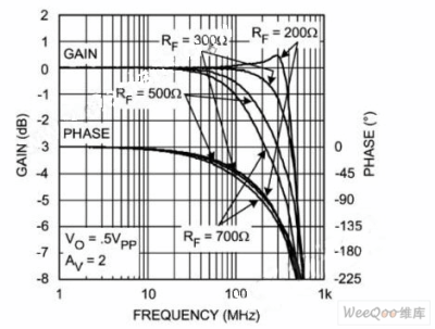

电流反馈运算放大器有可调带宽和可调整的稳定度。反馈电阻设定了闭环动态范围,并且会同时影响带宽和稳定度。电流反馈的一个最大优点就是有很好的大信号带宽。基于反馈电阻的应用,有很高的压摆率和可调带宽,使器件的大信号带宽非常接近于小信号带宽。并且,由于固有的线性度,高频大信号时也可以获得低的失真。
为什么 RF 值如此重要?
反馈电阻的闭环特性使我们能够避免固定增益带宽的限制。这可以通过降低反馈电阻的值来实现,这样可以在提高增益的同时保持回路高增益。
图 2 - RF 对频率响应的作用
