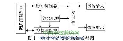

脉冲雷达发射机不管采用栅极调制方式还是阴极调制方式都工作在高压大电流的脉冲状态,一般由发射管、脉冲调制器、直流高压电源和控制保护等单元模
块组成(组成框图见图1)

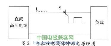

发射机工作时,受定时信号的控制,脉冲调制器为发射管提供性能合乎要求的视频调制脉冲,将直流高压电源的能量转换为脉冲能量。这种工作状态相当于一个电控电容放电式脉冲源,电原理如图2所示。

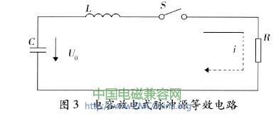

回路的等效电路如图3所示,为一个标准的RLC串联放电回路。当开关S在!=0时刻接通,电路的方程为
由公式可知,脉冲电流的峰值与回路电感L、电容能W和负载电阻R有关。由于发射机上作在周期脉冲状态,脉冲电压高、电流大,在调制开关及发射管
导通与关断的瞬间会产生电磁脉冲,通过各种藕合途径进入相邻电路的电磁脉冲能量在设备元器件上或组件输人端建立的电流、电压一旦超过某一阀值,轻则使
电路受到干扰,重则造成元器件或组件的损伤。

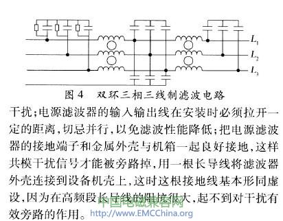

尝试去掉差模电感,再增加一级共模滤波电感。发射机的高压电源一般功率都比较大,常采用三相电源供电,因此电源滤波器常采用如图4所示的滤波电路。
另外,根据高压开关电源的工作频率,同时从低频谐波和高频谐波两方面考虑,选用电源滤波器。具体电路的调整一般要经过EMI试验后才能有满意的结果。
选择了合适的电源滤波器后,电源滤波器能否正确安装对滤波效果也有很大的影响。电源滤波器的安装位置应选在设备的人口处,输人线要短,以减少辐射
