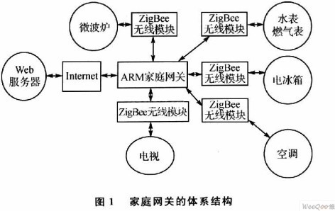

  基于ZigBee技术的家庭网关系统结构框图如图1所示,家庭网关和若干个无线通信ZigBee节点模块组成星形结构的家庭传输网络。家庭网关是网络协调器,它主导网络的建立,监督网络的正常运行,配置存储空间,实现网络初始化、数据采集、设备控制等功能。另外,它配置16位本地地址给设备以节省带宽。其他的无线通信ZigBee模块只能与家庭网关之间进行通信,实现状态采集、查询响应、设备控制等。智能家庭网关是一个智能的嵌入式网络系统,包括硬件和软件两部分。
