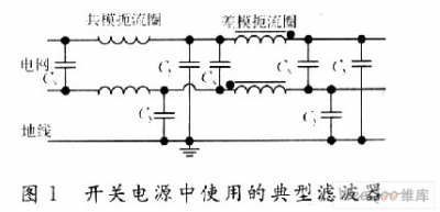

无源滤波电路简单,成本低廉,工作性能可靠,是抑制电磁干扰的有效方式。无源滤波器由电感、电容、电阻元件组成,其直接作用是解决传导发射。开关电源中应用的无源滤波器的原理结构图如图1所示。
由于原电源电路中滤波电容容量大,整流电路中会产生脉冲尖峰电流,这个电流由非常多的高次谐波电流组成,对电网产生干扰;另外电路中开关管的导通或截止、变压器的初级线圈都会产生脉动电流。由于电流变化率很高,对周围电路会产生出不同频率的感应电流,其中包括差模和共模干扰信号,这些干扰信号可以通过2根电源线传导到电网其他线路和干扰其他的电子设备。图中差模滤波部分可以减少开关电源内部的差模干扰信号,又能大大衰减设备本身工作时产生的电磁干扰信号传向电网。又根据电磁感应定律,得E=Ldi/dt,其中:E为L两端的电压降;L为电感量;di/dt为电流变化率。显然要求电流变化率越小,则要求电感量就越大。
脉冲电流回路通过电磁感应其他电路与大地或机壳组成的回路产生的干扰信号为共模信号;开关电源电路中开关管的集电极与其他电路之间产生很强的电场,电路会产生位移电流,而这个位移电流也属于共模干扰信号。图1*模滤波器就是用来抑制共模干扰,使之受到衰减。

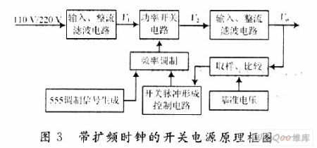

1.4 扩频调制技术
对于一个周期信号尤其是方波来说,其能量主要分布在基频信号和谐波分量中,谐波能量随频率的增加呈级数降低。由于n次谐波的带宽是基频带宽的n倍,通过扩频技术将谐波能量分布在一个更宽的频率范围上。由于基频和各次谐波能量减少,其发射强度也应该相应降低。要在开关电源中采用扩频时钟信号,需要对该电源开关脉冲控制电路输出的脉冲信号进行调制,形成扩频时钟(如图3所示)。与传统的方法相比,采用扩频技术优化开关电源EMI既高效又可靠,无需增加体积庞大的滤波器件和繁琐的屏蔽处理,也不会对电源的效率带来任何负面影响。
