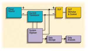

  在用于执行电池消耗分析的理想系统中(如图1所示),需要的第一个要素是一种将DUT放入适当的工作模式中进行目标测试(DUT激励)的方法。对于移动电话而言,通常会使用基站仿真器。
图1 在用于电池电流消耗测量和分析的一般理想系统中存在的几个组成部分
  其次,需要一种正确的DUT供电方法,使用电池或电源。电源的用途在于独立于电池来测试DUT,以确保测试的一致性,或者快速地复制各种电池状态而无须等待电池达到这些状态(充满电、部分放电、完全放电/寿命结束)。
  其他重要的系统组成部分有:用于测量电流的电流转换器,用于记录电压和电流信号的数字化仪和用于分析和存储测试数据的软件,这些测试数据用于完成长期测试会非常庞大,能多达数吉字节。

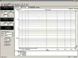

  当在较长时间内运行并进行不同的操作时,使用3个数据通道进行传输的一台cdma2000手机的射频功率放大器的电流消耗-时间图(如图2所示)变得复杂而不可预测。对于电池工作时间测试而言,这种情况很常见,并且难以观察到更改电流消耗设计的效果。
图2 从时域上看(左图),cdma2000手机的射频功率放大器的电流消耗波形是复杂而不可预测的。以CCDF图(b)查看相同的电流波形,设计人员很容易就能够看出设备在每种电流状态下的频繁程度
  一种较好的可视化和分析复杂的电流消耗模式的方法是使用互补累积分布函数(CCDF)图来查看其统计分布。在CCDF图中,x轴表示电流,而y轴表示其累计发生百分比(如图2b所示)。
  通过查看被抽取电流大小的统计分布,设计人员可以快速地看到设备在每种电流状态中工作的频繁程度。对于不同设计方案,比较这些CCDF图形,就可以看出设备何时消耗更多的能量(也就是说,在大电流状态下其时间的比例增加),或者何时消耗更少的能量(也就是说,在小电流状态下其时间的比例增加)。因此,工程师就可以评估出何时设计更好(需要较少的能量)或者找出设计缺陷(出人意料的需要更多能量)。
