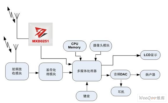

  卓胜微电子的CMMB接收芯片MXD0251内部集成自主研发的硅调谐器和解调器,内含1.2V LDO,外部仅需要3.3V供电,降低了系统成本和PCB面积。MXD0251在整个UHF波段,噪声系数小于3.5dB;QPSK 0.5模式的载噪比达到1.4dB;抗数字模拟邻频干扰性能优于-50dB;抗模拟同频指标达到-14dB;对多径的处理和抗同频干扰采用了先进的算法,具有非常好的实验室指标,从芯片级保证了良好的接收灵敏度和抗干扰能力。目前在各个城市,发射的信号频点比较多,有些地方,模拟同频和模拟邻频干扰很强,MXD0251突出的抗邻频干扰性能以及抗同频干扰性能使其在这些复杂条件下的都能做到稳定接收。
图1:基于MXD0251的CMMB移动数字电视终端系统架构。

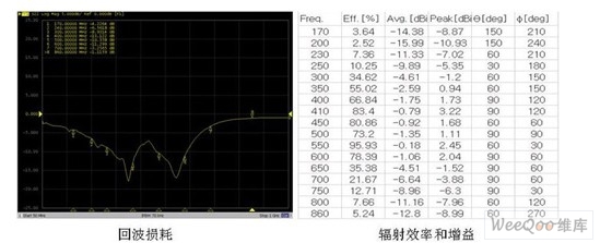

  在结构上确定好天线后,需要做天线的匹配调试。天线匹配的目的是减少信号反射,提高信号传输效率。对于UHF接收频段,建议天线匹配电路预留一个Π型的网络。良好的天线匹配应使得在工作频段内,回波损耗小于-6dB, 天线整体的平均增益大于-4dBi,平均辐射效率大于40。再根据有源测试的结果做数据分析,以确定是否需要再修改天线匹配,以真正实现匹配的共轭,或有目的地优化某个频段的性能。
  总之,天线匹配能实现整个工作频带内的性能均衡,提升天线的整体接收性能,或有针对性的优化某个频段的性能。图2是一个实际的案例,从500MHz和700MHz对比来看,500MHz的匹配较好,谐振较强,增益比700MHz时提高5dB。

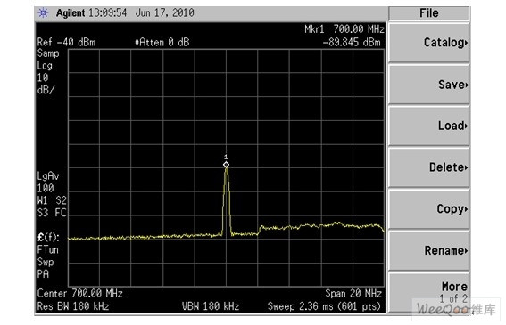

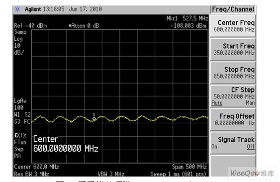

  系统时钟,ADC,DAC,DDR时钟,一些信号线的干扰影响表现为,在某些倍频点上产生强的毛刺噪声(spur)(通过频谱分析仪在RF输入口测得),如图3所示。700MHz上的干扰达到-89dBm,这将会使698MHz上的接收灵敏度下降。有时,CMMB工作频带内会存在多处spur,这意味着会有多个频点受到影响,如图4所示。
图 4 多个单音干扰 (Span:500MHz)

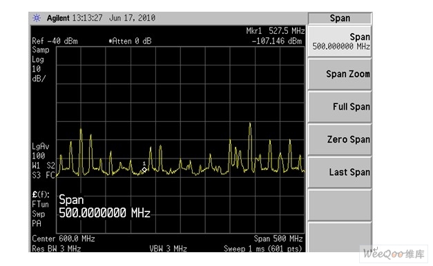

  MXD0251内部算法对上述情况有特殊的处理,会自动检测spur存在的位置,进行滤除。通常上,这些问题也可以在Layout中得到避免。干扰源远离RF部分,在地回路处理方面,尽量使干扰源和RF部分在RF走线层无直接的地回路,干扰部分的走线尽可能短。当然,各个系统遇到的现象可能不太一样,具体的现象需要具体分析。图5是一个spur性能优秀的系统:频带内的各个频点没有spur,因而使得灵敏度曲线比较平坦。
