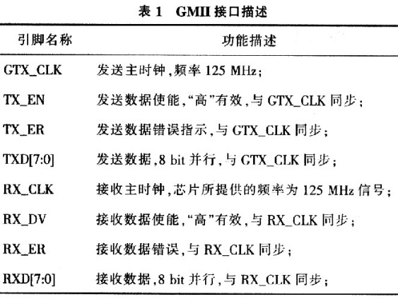

  1)GMII接口 88E1111与MAC层之间的数据接口见表1。

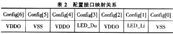

  3)LED/ConfiguraTIon接口 LED接口由LED_Link10、LED_Link100、LED_Link1000、LED_TX、LED_RX、LED-Duplex、VDDO、 VSS组成。Co-nfiguration接口由Config[6:0]组成。通过将Config[6:0]连接到LED接口的不同信号,可以将芯片配置到相应的工作模式。典型的1000Ba-seX、全双工工作模式配置映射关系如表2所示。

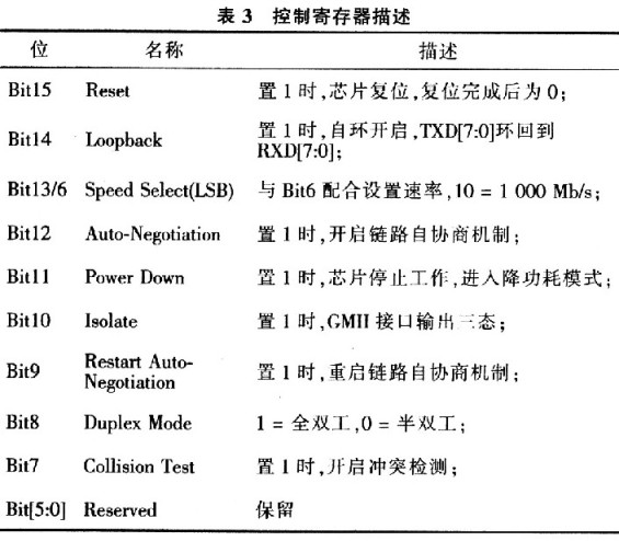

  1.3 88E1111的寄存器
  88E1111共有32个控制寄存器,每个寄存器16 bit,地址偏移量为OOH~1FH。功能为复位芯片、设置速率、双工模式等,其描述如表3所示。

  88E1111完全按照IEEE802.3协议工作。TX_CLX为发送时钟,TX_EN为发送使能信号,TX_EN有效时,在发送时钟TX_CLK的上升沿传送数据,TXD[7:0]至88E1111,完成发送操作。RX_CLK为接收时钟,RX_DV是接收数据使能信号。RX_DV有效时,在接收时钟 RX_CLK的上升沿从88E1111接收数据RXD[7:0],完成接收操作。
