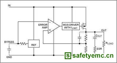

  RF电路分为接收和发送两部分,供电电压典型值为2.6V至3.0V,其中低噪声放大器(LNA)、混频器、锁相环(PLL)、压控振荡器(VCO)和中频(IF)电路需要低噪声、高PSRR的LDO。实际应用中,VCO、PLL电路的性能直接影响射频电路指标,如发射频谱的纯度、接收器的选择性、模拟收发器的噪声、数字电路的相位误差等。噪声会改变振荡器的相频和幅频特性,同时振荡器环路也会进一步放大噪声,可能对载波产生调制。LDO输出噪声受其内部设计和外部旁路、补偿电路的影响。如图是线性稳压器的简单框图。导致LDO输出噪声的主要来源是基准
线性稳压器的简单框图

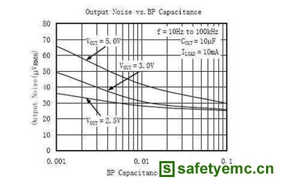

  影响LDO输出噪声的其它因素还有:LDO内部极点、零点和输出极点。增大输出电容的容量或减轻输出负载有利于降低高频输出噪声。如图为旁路电容对SG2001输出噪声影响。
旁路电容对SG2001输出噪声影响

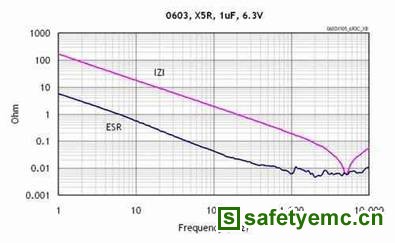

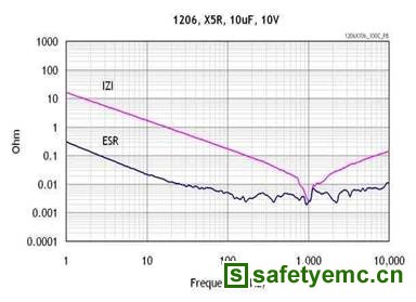

  LDO需要增加外部输入和输出电容器。利用较低ESR的大电容器一般可以全面提高电源抑制比(PSRR)、噪声以及瞬态性能。陶瓷电容器通常是首选,因为它们价格低而且故障模式是断路,相比之下钽电容器比较昂贵且其故障模式是短路。输出电容器的等效串联电阻(ESR)会影响其稳定性,陶瓷电容器具有较低的ESR,大概为10 mΩ量级 采用陶瓷电容时,建议使用X5R 和X7R电介质材料,这是因为它们具有较好的温度稳定性。图为X5R的ESR和频率曲线。
X5R的ESR和频率曲线

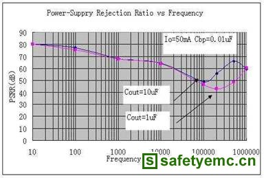

如图为输出电容对PSRR的影响。大电容器一般在一定频率范围内会提高电源抑制比(PSRR)
输出电容对PSRR的影响
