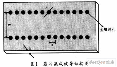

  SIW是一类新型的人工集成波导,它是通过在平面电路的介质层中嵌入两排金属化孔构成的,这两排金属化孔构成了波导的窄壁,图1所示是基片集成波导的结构示意图。这类平面波导不仅容易与微波集成电路(MIC)以及单片微波集成电路(MMIC)集成,而且,SIW还继承了传统矩形波导的品质因数高、辐射损耗小、便于设计等优点。

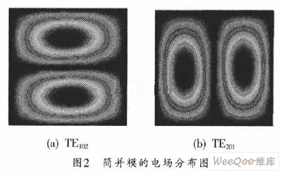

  一般情况下,两个电路的振荡频率越接近,这两个电路之间的能量转换需要的耦合就越小。由于谐振腔中的无数多个模式中存在着正交关系,故要让这些模式耦合发生能量交换,必须对理想的结构加扰动。但是,为了保持场结构的原有形式,这个扰动要很小。所以,本文选择了SIW的简并主模TE102和 TE201,它们的电场分布图如图2所示。因为TM和TEmn(n10)不能够在SIW中传输。因此,一方面可以保证在小扰动时就可以实现耦合,同时也可以保证场的原有结构。

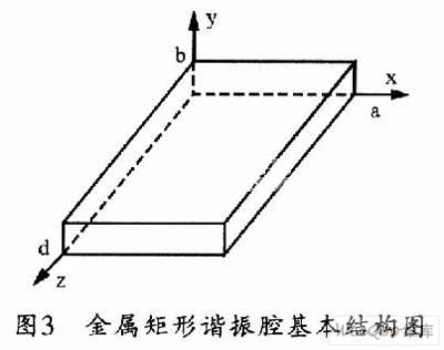

假设图3所示的矩形腔体的长、宽、高分别为a、b、d。因为TEmn(n10)不能在SIW中传输,所以对于SIW谐振腔来说,其谐振频率的计算公
  式如下:
  对于具有相同谐振频率的两个模式来说,则有如下关系:
选定的工作简并模式,利用公式(1)、(2)、 (3)来确定矩形波导谐振腔的初始尺寸,然后再结合有关文献,就可以确定SIW腔体的尺寸。图3所示是其金属矩形谐振腔的基本结构。

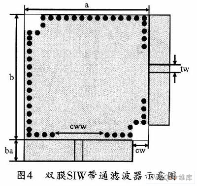

  图4所示是双膜SIW腔体带通滤波器的结构示意图。在谐振腔的对角线上挖去两个相同的立方体,输入/输出采用直接过渡的转换结构。滤波器选用 Rogers RO3010作为介质基板,其相对介电常数&epsilon;r=10.2,损耗角正切tan d为0.0035;谐振腔长度a为21.5 mm,宽b为21.5 mm,高h为0.5mm;切去的立方体边长cw为2.2 mm;中心馈线的宽度tw为0.72 mm。输入/输出采用无缝耦合的直接转换结构,这样可减少输入/输出结构的耦合损耗。

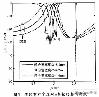

  仿真可采用电磁仿真商业软件HFSS来完成。通过仿真介质谐振腔滤波器(滤波器源型)可以发现,不同的耦合输入/输出窗口宽度影响着滤波器中心频率的位置,同时也影响耦合强度和带内插入损耗。从图5中看出,随着耦合窗宽度的增大,滤波器的中心频率会上移,耦合减弱,带内插入损耗变大,也就是滤波器的匹配性能变差。

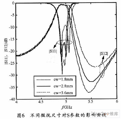

针对切去的立方体尺寸对滤波器性能的影响。从方便的角度考虑,应先保证一个角上的正方体尺寸不变,而改变另一个切去的立方体尺寸,然后观察微扰变化对S参数的影响。从图6所示的曲线可以看出,微扰尺寸几乎不改变S参数曲线的形状,对中心频点的影响不大,微扰越大,带宽越宽,相应的高阻带传输零点会往高频点移动。
  从以上结果可以看出,通过改变微扰大小可调节滤波器的带宽,而改变耦合输入/输出窗口的宽度则可调节滤波器的中心频率和匹配性能。

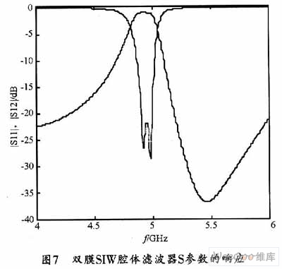

图7所示是本设计的双膜SIW腔体滤波器S参数的响应曲线。从图7中可以看出,采用本设计实现的滤波器的中心频率fo=4.95 GHz,3 dB相对带宽FBW=4.36%,通带内插入损耗为0.9 dB,反射损耗S11小于-22 dB,阻带右侧5.45 GHz处会形成一个传输零点,损耗接近-40 dB。
