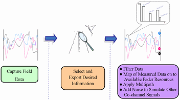

整个虚拟路测的过程如图1所示。
图1  虚拟路测过程
步骤1:使用如扫频仪,UE和GPS等设备在外场抓取无线数据,使用记录工具如TEMS,PCTEL,Accuver,Agilent等软件保存原始路测数据,数据中可以包含多小区的数据。
步骤2:使用一个对原始数据的分析和转换工具输出需要的无线环境及多径信道参数,如接受功率、载噪比、多径的数目、时延、相对衰落等。
步骤3:把输出的信道参数映射到无线信道仿真器的各个通道,应用多径模型,增加噪声把路测导出的数据在实验室平台中进行回放。回放后的测试结果和实际的路测结果也可以做相互的验证和对比。

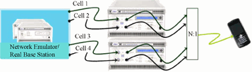

实验室系统描述参见图2。外场无线环境的参数在信道仿真器中被回放。
图2  信道回放实验室系统配置

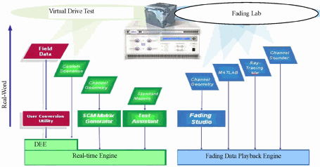

思博伦SR5500M信道仿真器是世界上最通用的信道仿真器。它参与了所有无线通信技术的发展演进和部署的测试过程,如cdma2000,EV-DO,GSM,FOMA,WCDMA,HSPA,现在开始支持3G的技术如LTE,WiMAX,并且它能把真实的无线环境带入到实验室。SR5500的测试能力如图3所示,它内置了实时引擎和回放引擎两种引擎,来很好地辅助实现虚拟路测。
图3  SR5500测试特性和能力

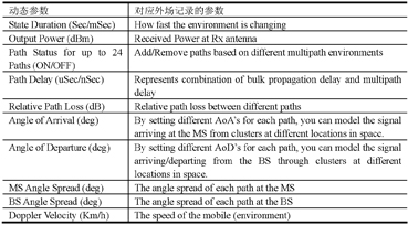

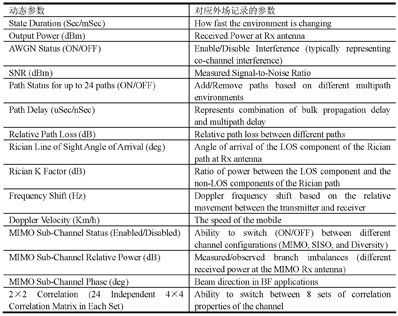

SR5500是业界标准的信道仿真器。它除了能完成标准规定的信道模型测试之外,还能够更进一步的对多径信道参数进行动态控制从而更接近于真实网络的无线场景。SR5500可被动态改变的多径参数参见表1,表2。
表1  经典信道模型的动态参数
表2  地理信道模型的动态参数

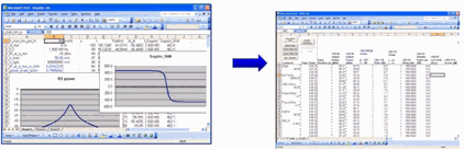

除了上面介绍的虚拟路测概念之外,由于SR5500支持导入数据为EXCEL格式,它也提供了一种用户自定义动态测试场景的能力。如果你能想像出一种可能的、极端的外场场景,并且能够通过一些数学的方式使用基于时间的变化公式来描述它,你完全可以在实验室使用SR5500测试平台来把你希望的无线场景进行创建。你所需要做的工作就是在EXCEL里进行公示创建,以及进行EXCEL单元格的拷贝复制等操作即可完成你的目的,具体参见图5。
图5  用户自定义的外场无线场景

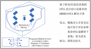

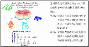

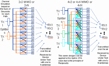

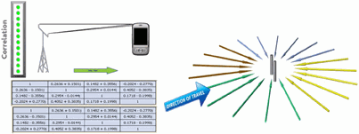

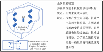

许多实验室测试系统都是用传导测试,这意味着所有的射频信号都是通过线缆连接进行。在这种方式下,信号传播没有经过终端的天馈部分,实验室测试和真实网络相比仍然有不够真实的地方。由于天线波瓣图,UE的位置和朝向都会影响MIMO的性能,所以MIMO在空口(Over the Air)方式下进行测试就显得特别必要。目前,有很多对MIMO-OTA方面的研究,实验室的MIMO-OTA解决方案也有几种不同的提案。第1种是使用相位偏移的正弦和方案(见表3)。第2种是反射暗室方案(见表4)。第3种是虚拟MIMO-OTA方案:使用线缆连接进行测试,但导入已知的天线方向性信息(见表5)。第4种是信道仿真器加暗室的方案(见表6)。
表3  相位偏移的正弦和方案
表4  反射暗室方案
表5  虚拟MIMO-OTA方案
表6  信道仿真器加暗室的方案

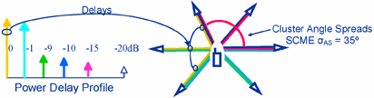

图7阐述了怎么把多径信号映射到不同天线输出,然后应用于OTA测试的过程。为了仿真一个特定方向角扩展的场景,OTA天线在暗室中以54.49? 的间隔分布,6根天线大致完成了整个圆圈的覆盖。被预先衰落的信号分量然后被输入到各个天线口,每3根天线被组合,产生不同时延的多径分量——而这对应了 SCM信道模型中的不同径都有分量是从同一根天线发出来的。
图7  把多径映射到天线

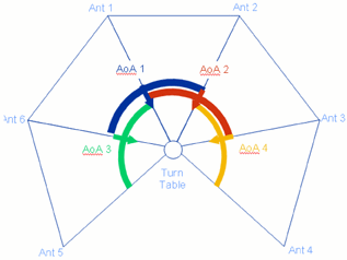

在这个例子中,由于对称的关系,多径的平均入射角是3天线组的中间一根天线的入射角。使用有限数目的天线(每两根天线之间夹角为54.49?),总共有4个入射角方向的信号可以被量化(见图8)。如果放入更多的天线,则可以得到更多入射角方向的信号,当然在保证测试结果的前提下,天线数当然是越小越好。该实现从每根天线都有信道仿真后的信号分量发出,而且在入射方向都加入了单极化或双极化或交叉极化的天线模型。
图8  6天线配置的实现
