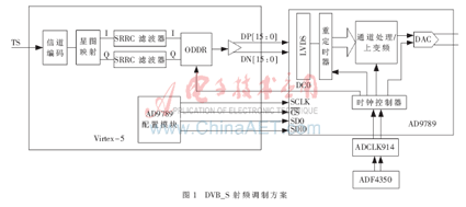

AD9789[3] 14 bit TxDAC芯片内部集成了QAM编码器、内插器和数字上变频器,可为有线基础设施实现2.4 GHz的采样率。AD9789 TxDAC支持DOCSIS-III、DVB_C 2个标准,并不支持DVB-S标准。配置选项可以设置数据路径来为QAM编码器和SRRC滤波器设置旁路,从而使DAC能够用于诸如无线基础设施等多种应用中。本文就是利用这一点实现了DVB_S的射频调制,在FPGA内部实现DVB-S信道编码[3](随机化、RS编码、卷积交织、卷积压缩编码)、星图映射、SRRC 滤波器(滚降系数为0.35),经ODDR模块给AD9789提供复数数据。其射频调制方案如图1所示。

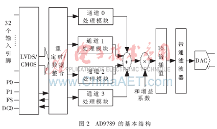

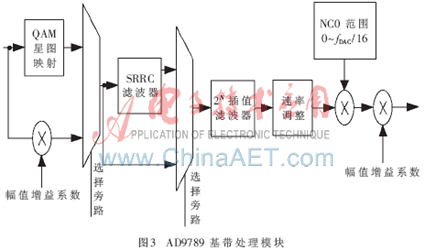

AD9789 包含一个用于器件配置和状态寄存器回读的 SPI(串行外设接口)端口。灵活的数字接口可以适应4 bit~32 bit的数据总线宽度,并且可以接收实数或复数数据,最多可接收4路输入信号。每一路信号最大能经过5级半带插值滤波,插值之后的数据与NCO生成的正余弦信号相乘,再经过通道增益变化,4路信号相加后再通过总增益调整、16倍插值和带通滤波器实现数字上变频,最后经数模转换输出,其原理如图2所示。4个通道的基带处理模块内部结构相同,如图3所示。在本设计中,旁路掉QAM编码器和SRRC滤波器,经过5级半带插值后,通过调节P/Q值,可实现不同符号率的调整。

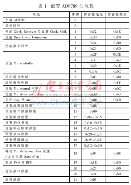

配置AD9789时需要注意,大部分寄存器都是立即更新,但0x16~0x1D,0x22~0x23除外。只有在0x1E[7]为1 后,0x16~0x1D寄存器数据才更新。只有当0x24[7]位由0变为1后,0x22~0x23才更新。0x1E[7]会自动清零,但0x24[7] 不会。为了保证来自FPGA的数据与AD9789的采样时钟相位一致,AD9789内部集成可编程重定时器,使用三级寄存器来实现重定时功能,具体由内部寄存器0x21[2:0]、0x23[7:0]控制。配置AD9789的流程如表1所示。
