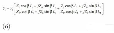

  因为电场沿 L方向非均匀分布,故可通过改变同轴馈点在 L方向上的位置来改变馈电点的阻抗大小,达到信号的匹配状态。馈电点位置的导纳如公式(6)所示:
  式中Z0是把天线视为传输线时的特性阻抗;Y0是其对应的导纳;ZW是壁阻抗;β是介质中的相位常数; L1、 L2为馈点沿 L 方向分别到辐射电极边沿的距离。通过改变L1、 L2的大小可以使输入阻抗满足阻抗匹配的要求。

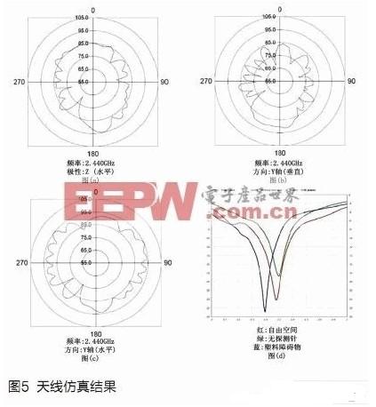

应用ADS的高频信号仿真对天线进行仿真,仿真结果如图5所示。

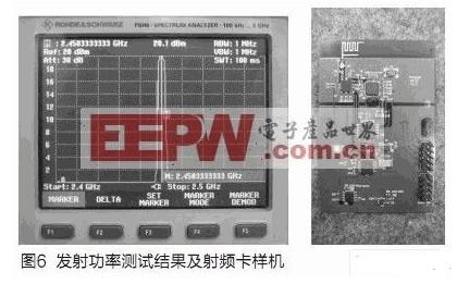

  从仿真图 5的(a)(b)(c)中可以看出天线工作在频率为2.44GHz的时候,天线辐射特性良好,主辐射方向垂直于天线表面。由于微带天线尺寸和接地板尺寸都比较小,把天线放在一个常见的周围环境中进行操作的时候要进行一些调整[5]。图(d)显示三个远程控制2.4GHZ天线的反射测试方法的结果。红线表示天线放在周围没有障碍物的自由空间里面的反射结果。把天线放在塑料障碍物里,通过降低回声频率来影响性能,对性能的影响更加明显。在设计的过程中应重点考虑这一因素并加以调整。在实际应用中,在天线前端加上功率放大器和滤波器,能有效的增大天线发射功率,进而提高射频卡的整体性能。使用频谱仪对发射功率进行测试,结果显示发射功率达到了预期的指标(不小于20 dBm),发射功率测试结果及射频卡样机实物如图6所示。
