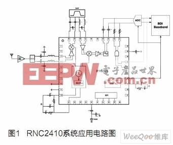

        由于RNC2410芯片集成度高,外围只需稍许电路即可实现接收功能,大大简化了系统设计。采用RNC2410的北斗一代接收终端系统方案图1所示。
        图中BDI LNA为北斗一代低噪放,通常增益大于42dB,噪声系数小于1.3dB。ADC可采用ADI公司的AD9283或类似产品,BDI Baseband为北斗一代基带部分,可由专用芯片实现,也可用FPGA实现。
