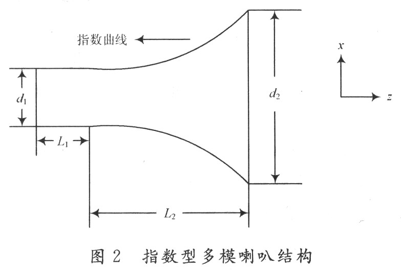

  指数型多模喇叭的结构如图2所示。其主要参数有:输入端圆波导的直径d1、指数型喇叭口面直径d2、输入端圆波导的长度L1和喇叭指数线部分的长度L2。其中,指数曲线满足下面的指数方程:
  指数型多模喇叭设计的原则是改变指数方程参数对波束进行赋形,最终使喇叭辐射的方向图具有旋转轴对称性。如果令a=1和c=0,那么指数方程的可调参量就剩下k和q。利用电磁仿真软件可以完成对指数型多模喇叭进行仿真优化,确定指数方程中的k和q,得到满足要求的指数型多模喇叭。

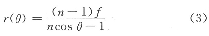

  图3所示为双曲型介质透镜示意图,它是一种单面透镜,即只有一个面使微波射线发生折射,其第一个面(照明面)为旋转双曲面,第二个面为平面。其中,旋转抛物面方程为:

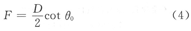

  对于要加载在喇叭口径上的介质透镜,若喇叭的半张角为θ0,喇叭口径为D,则由几何关系可以求得喇叭透镜焦点到透镜第二个面(平面)的距离为:
  通过式(3)和式(4)进一步可求得透镜双曲面的顶点到焦点的距离(即焦距f)和透镜厚度d。
  对于透镜的设计原则:首先找出喇叭的相位中心,确定F的值;进而根据D值,确定θ0的值;最后根据需要选择透镜的材料,并确定f值。
