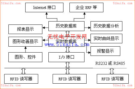

  RFID组态管理软件采用模块化设计,模块与模块之间尽量独立,接口尽量简单。针对RFID组态管理软件的要求,将其划分为图形绘制模块、数据库管理模块、通信模块、其它模块(报警、报表等)。
图1 软件体系结构图
  (1) 图形界面模块
  图形界面是人机交互的渠道。图形界面模块完成所有组态画面的绘制,是生成RFID读写器网络连接和业务过程监控画面的设计工具。监控系统运行时的各种界面都是在图形组态系统开发环境下生成的。
  图形界面的功能包括:①能够进行简单图形的绘制,如直线、任意形状的线条、文字等;②用户可设置图形的属性,如图形边线的颜色、线条的粗细、图形的填充色等;③用户对图形的操作,如移动位置、复制、任意缩放大小等;④可添加ActiveX控件;⑤完成所有的外部事件,如鼠标、键盘等的处理,可自动刷新屏幕来显示更新;⑥简单的动画处理。

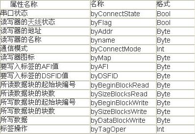

  在RFID组态管理软件中,我们会经常对不同型号的RFID读写器进行配置,为了满足不同的需求,在图形界面模块中我们添加了RFID读写器控件的设计。ActiveX是基于组件对象模型的一种技术,将OLE技术和OCX技术融为一体。采用ActiveX技术开发RFID读写器控件,扩充了组态软件的功能,使配置读写器变得简单,软件升级更加方便。
  RFID读写器控件需完成的功能:串口操作(打开、关闭)、读写器初始化、标签操作(检测多张、连续检测单张、连续检测多张)、读取数据、写标签数据、写入AFI、写入DSFID、锁定AFI、锁定DSFID。
表1 RFID读写器控件的主要属性
