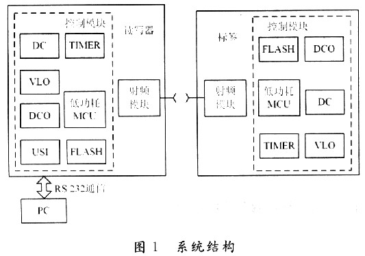

     有源RFID系统由有源电子标签(tag)、读写器(reader)和计算机3部分组成;有源电子标签由耦合元件及芯片组成,每个标签具有惟一的电子编码(EPC),保存有约定格式的电子数据;读写器读取电子标签信息的设备,可设计为手持式或固定式;计算机(上位机)用来进行数据管理和数据处理,其系统结构如图1所示。
     在实际应用中,读写器发送出一定频率的射频信号,附在待识别物体表面中电子标签接收射频信号后,执行相应动作。通常读写器与计算机相连,电子标签回送的信息被读写器读取解码后送至计算机进行下一步处理,从而达到自动识别体的目的。

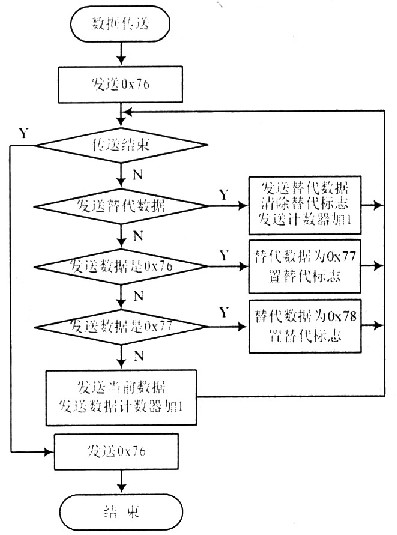

2.1  帧标识替换算法
     在通信协议中采用Ox76(0x表示16进制计数)作为帧标识符。为了保证帧标识符的惟一性,对帧内容中的Ox76采用了替代算法,使帧中的内容不再出现Ox76,解决了接收端的同步问题,亦可提高接收的可靠性。如果发送的数据为0x76,则用Ox77,Ox77两个字节替代;如果发送的数据为Ox77,则用Ox77,0x78两个字节替代。算法流程如图2所示。

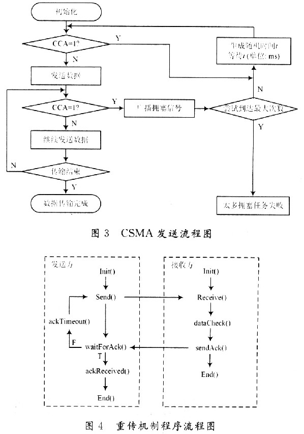

     有源RFID系统实现的重点是防碰撞算法的实现。目前。这类算法的实现方法有空分多址(SDMA)、频分多址(FDMA)、码分多址(CDMA)和时分多址(TD-MA)等。该设计方案中采用ETSI  302  208标准中基于载波侦听(CSMA)的方法。CSMA是一种分布式介质访问控制协议,在读写器覆盖范围内,各有源电子标签都能独立地决定数据帧的发送和接受。
     每个有源电子标签在发送数据帧之前,首先要进行载波监听,只有介质空闲时,才允许发送帧,与FDMA和TDMA相比,能更好地利用资源。因为这种通信方式在发送数据之前,一直在检测空气中是否存在相同频率的载波,如果有相同频率的载波,就不发送数据;如果空气中没有相同频率的载波,则表明现在的空间资源没有被占用,可以发送数据。这样,不仅提高了空间资源的利用效率,同时也提高了通信的可靠性。
     利用CC2510支持传输前自动清理信道访问(CCA)的功能,实现CSMA。电子标签初始化完成后,程序进入主循环程序。电子标签开始载波监听,当CCA不为1时,表示空气中没有相同的载波数据时便发送相应的数据,各个电子标签采用竞争的方式发送。CSMA发送流程图如图3所示。
2.4 重传机制
     重传机制主要采用ACK(acknowledge)方式,即发送方为发送的每一数据包设置缓存和相应的重发定时器,若在定时器超时之前收到来自目的节点对此数据包的ACK控制包,则认为此数据包已经成功地传送。此时,取消对该数据包的缓存和定时,否则,将重发此数据包,并重新设置定时器。对于每个数据包,接收方都需要反馈ACK。
     重传机制主要由以下功能函数实现。Init()函数用于设备初始化,设置DMA、时钟等;Send()函数用于发送数据包;ackTimeolJt()函数用于没有在规定时间内收到ACK,而重发数据包;waitForAck()函数用于等待接受ACK,既定时间内,收到ACK标示为T,反之标示为F;aekReceived()函数用于收到ACK,取消重传;Receive()函数用于接收规定格式的数据包;dataCheck()函数用于检测数据的完整和可靠;sendAck()函数用于送ACK反馈给发送方。重传机制程序流程图如图4所示。

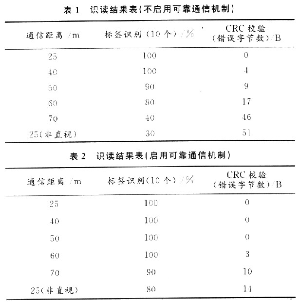

3 测试结果
    在实际环境中,对有源RFID系统的读写器和有源电子标签进行读/写测试,调制方式为MSK,数据传输率60  Kb/s,滤波带宽540 kHz。分别在不同距离上放置10个有源电子标签进行20O B收发操作。读写器的识读结果如表1和表2所示。
    从以上数据可以看出:
    (1)在25 m可视距离内系统识别效果良好;
     (2)加入可靠通信机制后,在可视通信距离60 m内,标签与读写器之间的协议识别效果良好;随着通信距离的加大。在70  m处标签与读写器正常通信信号中CRC校验出错增多,但仍可识别大多数标签;
     (3)遇到障碍物的时候,通信距离迅速减少,丢包率和CRC校验错误数增多。
