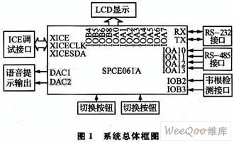

在射频读写器中,需要分析与处理的常见信号包括RS-232信号、RS-485及韦根信号。对这些信号的处理可以采用凌阳SPCE061A单片机。凌阳SPCE061A单片机具有51单片机的常用功能,片内资源高度集成,如ADC、DAC、RAM、FLASH、定时器、锁相环、低电压检测及复位、看门狗、ICE接口等等;另外,SPCE061A内嵌32K字闪存,其u’nSP指令系统还提供具有较高处理速度的16位×16位乘法运算指令和内积运算指令,能方便、快捷地处理各种复杂的数字信号。因此,本系统采用SPCE061A作为核心控制电路来进行外围电路开发,系统的总体框图如图1所示。
在本系统中,为了选择所要测试的数据类型,系统中设计了数据切换按钮以使系统能够对所读数据进行选择处理,同时,为了直观看到所要分析的数据信号,系统中设置了LCD。该LCD能将所读数据的ID显示出来,同时系统能将读到的错误ID通过语音模块进行报警。本文重点讨论使用SPCE061A对常见信号(如RS-485与韦根信号)进行分析与处理的方法。

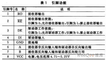

当用SPCE061A单片机对RS-485信号进行分析时,采用Maxim公司的MAX481作为RS-485的驱动芯片。该芯片内部集成了1个驱动器和1个接收器,符合RS-422A和RS-485通信标准。MAX481引脚如图2所示。引脚功能如表1所列。
