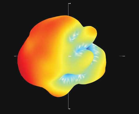

通常,设备的机械结构影响天线相位方向图的形状,并在相位方向图中产生零强度和指向性。如图2所示,在许多情况下,决定真实天线性能的最好方式是天线的完整三维辐射效率,因为它显示了有多少天线的能量被转换成辐射波传输出去,以及由于天线阻抗不匹配所造成的损耗和辐射损耗有多少。
特别是在小型便携或手持设备中,由于实际使用的设备可能是朝着任意方向,三维效率是比最大增益更好的参数。此外,由于最大增益峰值波束可能朝向用户的身体,增益会由于人体衰减而降低。

图2 决定真实天线性能的一个方法就是察看它的整体三维辐射效率图

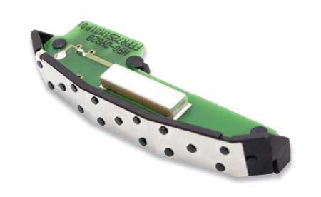

选择陶瓷天线
在选择陶瓷天线时,也需要注意一些问题。陶瓷天线有许多种不同的类型,如LTCC天线、陶瓷单极天线等,在比较某些天线制造商独有的陶瓷天线的时候,人们就会发现天线的性能和应用的效果也是有差别的。
设计和性能指标的一致性是非常重要的,因为这有益于和天线公司的合作,这些公司具有很多的知识产权、很强的研究能力和工程能力。如果天线选择合适和依照设计指南的正确设计,即使采用微型的陶瓷天线,也可以达到70%~80%的效率,1~2dBi的最大增益,以及好于3dBi的平均增益。
