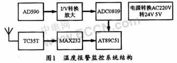

手机短信温度报警系统主要分为电源部分、GSM模块、温度采集和单片机四个部分。该系统可以监控环境温度是否在设定的范围内,若超出范围,即可通过SMS给设定的手机号码发送报警短信。其系统结构如图1所示。
本温度采集部分采用AD590来采集温度,采用精密电阻进行I/V转换再放大,同时采用ADC0809进行模数转换。电源部分通过变压器将交流220V转为直流24V再转为5V用于给其他部分供电。单片机控制采用AT89C51ED2单片机来采集数据并控制GSM模块。GSM模块采用Siemens的TC35T集成模块。

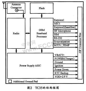

TC35模块主要由GSM基带处理器、GSM射频模块、供电模块(ASIC)、闪存、ZIF连接器、天线接口等六部分组成。作为TC35的核心,基带处理器主要处理GSM终端内的语音和数据信号,并涵盖了蜂窝射频设备中的所有的模拟和数字功能。在不需要额外硬件电路的前提下,可支持FR、HR和EFR语音信道编码。TC35的结构如图2所示。

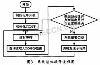

开机上电后,首先由主程序进行单片机和GSM模块的初始化。单片机的初始化包括设置串口工作方式、波特率,并可初始化变量参数和标志位。GSM模块初始化包括重新启动、关闭回显、设置在TEXT模式下在返回值中不显示详细的头信息、选择短信格式为TEXT模式、开放串口中断准备接收数据,然后启动ADC采集温度数据,再进行数据的处理,最后进行判断是否报警。其系统总体软件流程如图3所示。

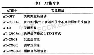

SIEMENS公司的TC35T模块均支持GSM07.05规定的AT指令集。利用其串行接口,单片机可以向模块发送一系列的AT指令,从而达到控制该模块发送SMS的目的。用单片机实现时,编程必须注意,它发送指令与接收到的响应都是字符的ASCII码。用单片机控制GSM模块收发短信息所涉及到的AT指令如表1所列。

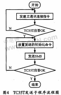

GSM的短信息业务SMS主要利用信令信道传输,这是GSM通信网所特有的。它不用拨号建立连接,而只是把要发的信息加上目的地址发送到短信息服务中心,经短信服务中心完成存储后再发送给最终的信宿。所以,当目的GSM终端没开机时,一般信息都不会丢失。每个短信的信息量限制为160字节。通过单片机控制TC35T发送SMS的子程序流程图如图4所示。
