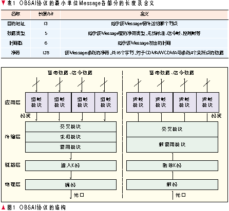

OBSAI协议的最小单位是消息(Message),它包含目的地址、数据类型、时间戳和净荷4个部分,共19个字节。消息每个部分的长度及含义如表1所示。
OBSAI协议将基带射频接口分为4层,从上至下分别是应用层、传输层、链路层和物理层。发送方向应用层负责将基带数据、信令数据插入 Message;传输层负责将各个Message码流交叉、求和、复用,最后合成一路码流;链路层负责在这个码流上插入规律的特殊码,用来标记链路的好坏;物理层则负责8b/10b编解码、串并转换和串行传输等。接收方向是发送的逆过程,每一层把自己提取的数据传给上一层,最后提取出基带数据和信令数据。接收时没有求和处理,而发送时可能有,CDMA/WCDMA有求和,而WiMAX则没有。整个协议的结构如图1所示。

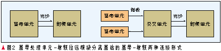

目前业界基带处理单元-射频拉远模块(BBU-RRU)分离基站的基带-射频连接形式有两种,一种是基带单元自己通过光口连接射频单元,另一种是多个基带单元将自己的数据送给交叉单元汇总后再通过光口连接射频单元。如果需要一根光纤上传输多种标准的数据,只能使用后者,因为只有这样才能把各种基带数据混在一起。两种连接形式如图2所示。图中光纤也可以是高速电缆。
从资源共享、布线方便等角度考虑,多模基站很可能会采用后一种连接形式,所以本文就以这种连接形式为例讲解基于OBSAI协议的基带射频接口原理。
