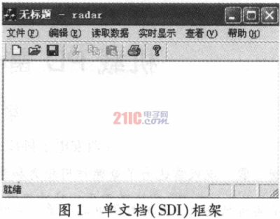

作者所设计的显示软件是基于单文档(SDI)框架结构的应用程序,其外观如图1所示。
由图可见,单文档的外观与常见的Windows应用程序相似,因此操作方便,只需要选择各个菜单执行相应的功能即可。

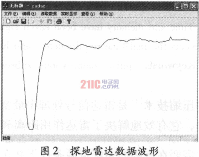

探测波形实时显示功能的实现需要软件与前面提到的HY-6070 C数据采集卡配合实现。在厂家提供的驱动函数库内定义了一个CHKIoCtrl类,在编程时只需声明一个此类的对象mHKDevice即可,然后就可调用驱动函数进行相应的操作。图2是波形的动态显示效果。

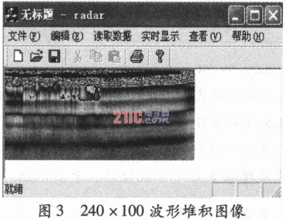

当得知地下有物体存在后,人们希望了解这个物体到底是什么,而利用上述波形的动态显示方法就难以给出结论。因此还需要通过这些回波产生一幅可视性强的图像,这通常建立在数字图像处理的基础上。通常称图2所示的波形为一维图像,如果能将其转化为二维图像,可视性会大为改善。这里用“波形堆积”一词来形容将一维图形转化为二维图形的过程。图3所示240个波形直接堆积的结果,这里采用灰度图像。
由图3可见,图像出现了灰度不均匀显示的效果,与图2单纯的波形相比,其可视性得到增强。这些不均匀的变化特征反映出目标的某些特性。
