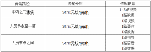

应急通信组网中都需要现场无线网络中互联的网络节点包括几台移动车辆和几队独立的人员组成,车辆和人员均搭载无线网络节点,车辆、人员以及小组之间均需要实时的互联互通。
本文以实际需求为例,说明传输信息方式和业务类型。
表1-1 现场网络及通信系统传输信息

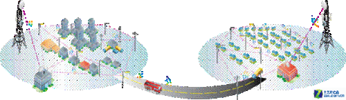

该方式充分利用无线mesh网络特性,在城区主要高层楼宇每2-5公里架设固定基站对城区内的车辆提供无线连接,固定基站之间采用无线mesh协议通信,并且最终回传到控制中心。
如下图所示:当车辆驶入事发现场后,负责无线回传的车辆与就近的固定基站将与就近的固定基站互联,从而实现整个队伍的信息回传。

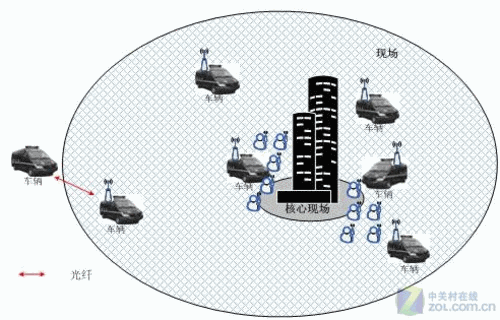

平面型网络
图3-1 平面型网络部署图
其中,现场的场地范围在半径500米的区域范围之内,各个车辆和人员之间的相对位置比较随机,可能出现任意情况。因此,要求无线网络系统布设灵活,没有边缘点。车辆和人员之间形成网状拓扑结构,无线通信不受相互位置变化的影响。

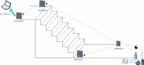

立体型网络
人员在现场监视和信号采集时,往往需要进行立体式的移动,例如:地铁或者高层楼宇的深入。如图所示,地铁里的人员将现场图像通过mesh网络多跳动方式无线传输到地面上的车辆。
图3-2 立体型网络部署图
