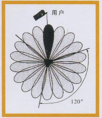

(1)波束转换智能天线波束转换智能天线具有有限数目的、固定的、预定义的方向图,它利用多个并行窄波束(15°~30°水平波束宽度)覆盖整个用户区,每个波束的指向是固定的,波束宽度也随天线元的数目而确定(见图2)。波束转换系统实现比较经济,与自适应天线相比结构简单,无需迭代,响应快、鲁棒性好。但预先设计好的工作模式有限,窄波束的特性将极大地影响系统性能。
图 2波束转换智能天线

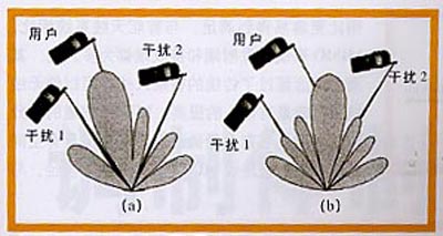

自适应阵列智能天线实时地对用户到达方向(DOA)进行估计,在此方向上形成主波束,同时使旁瓣或零陷对准干扰方向。自适应天线阵列一般采用4~16天线阵元结构,阵元间距为1/2波长(若阵元间距过大会使接收信号彼此相关程度降低,太小则会在方向图形成不必要的栅瓣,可能放大噪声或干扰)。图3对自适应阵列智能天线与波束转换智能天线进行了比较。
图 3自适应阵列智能天线(a)与束转换智能天线(b)的比较

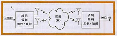

移动通信环境中存在多个散射体、反射体,在无线通信链路的发射与接收端存在多条传播路径,多径传播对通信的有效性与可靠性造成了严重的影响。研究表明,可以利用多径引起的接收信号的某些空间特性实现接收端的信号分离。多输入一多输出(MIMO)技术在通信链路两端均使用多个天线,发端将信源输出的串行码流转成多路并行子码流,分别通过不同的发射天线阵元同频、同时发送,接收方则利用多径引起的多个接收天线上信号的不相关性从混合信号中分离估计出原始子码流(见图4)这相当于频带资源重复利用,可以在原有的频带内实现高速率的信息传输,使频谱利用率和链路可靠性极大的提高。MIMO系统提供分集增益(diversitygain)和复用增益(multiplexinggain)。
图 4MIMO无线传输系统

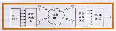

输入数据流经过串并变换后形成MT路较低速率的数据流,并在同一时刻经过相同的频带从MT根发射天线发射出去。由于多径传播,每根接收天线所观察到的是所有发射信号的叠加,而每根发射天线在接收端具有不同的空间信号,接端利用这些信号的差异分离出独立的数据流,并将它们合并恢复出原始信号(见图5)。为获得复用增益所付出的代价是使用天线而带来的系统硬件复杂度和成本的增加。常见的几种线性和非线性接收机有迫零接收机,V-BLAST接收机,最小均方误差接收机和最大似然接收机等.
图 5空分复用系统
