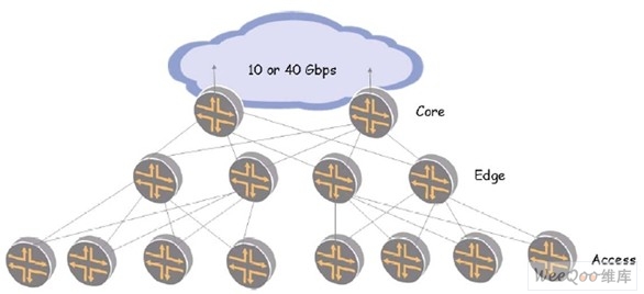

以前服务提供商的网络采用的是依赖于接入层、边缘层和核心层的分层拓扑结构。这种拓扑结构通常很有必要,因为当时的路由器分布密度低,寿命期也只有两年。
  尽管分层提供了一种模块化设计方法,但在接入点(PoP)中太多的特殊性占用了很大部分昂贵的PoP内网连接端口,挤占了可能承载产生收入的信息流的WAN端口,从而增加互连复杂性和代价,并导致维护、配置和运行方面的挑战。
  图1显示了传统的分层PoP。服务提供商已经部署了冗余路由器来提高可用性。
  在图1中,路由器根据他们所扮演的核心、汇聚和边缘设备的角色分别布置在各自的层内。通过增加额外路由器可以调整每个层的容量,其代价是增加了环绕各层的互联链路。每一层的路由器都具有某种专用的功能,因此管理这些路由器可能要求独特的配置和任务。
  以这种方式增加设备可以提高弹性,但是冗余系统之间的交叉连接可能会减少产生收入的端口。分层架构越来越高的复杂性以及带宽密集、高性能应用的部署正在将这种传统的拓扑结构推向极限。

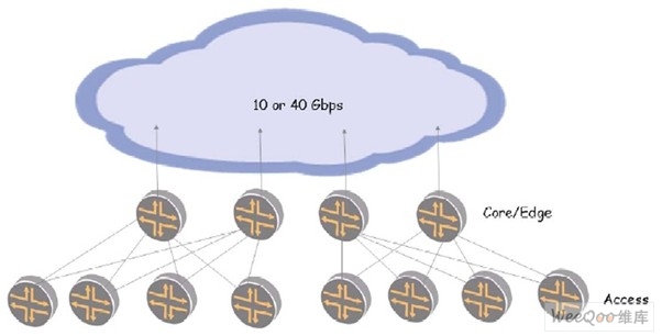

  利用那些接口类型最丰富(铜和光接口)的高密度、灵活路由器,服务提供商可以扁平化传统的多层网络拓扑(图2),同时依靠产品和服务的差异化在市场中树立竞争优势。
  边缘、汇聚和核心层整合后允许在网络中使用更少的路由器,对应地降低资金和运营开销。服务也更容易提供,因为需要配置的业务节点更少了。
  图1:传统的层次化PoP
图2:扁平化的核心替代方案

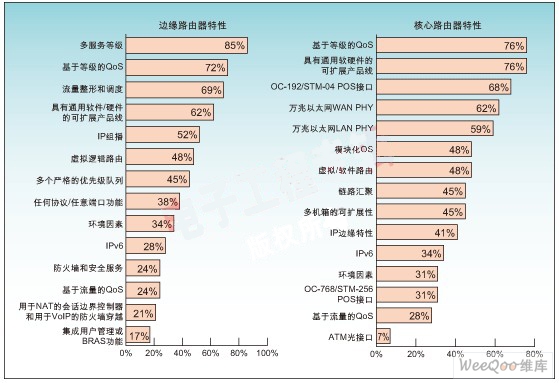

  图3给出了服务提供商期望的边缘和核心功能的差异。
图3:路由器的边缘和核心功能
  业务提供商和其他运营商越来越意识到,为了以可预测的方式扩展和构建他们的PoP设计,它们需要功能上的重叠。例如,IP边缘功能在表中是作为核心路由器的要求列出的,而QoS要求是核心和边缘路由器都需要的。
