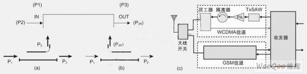

在RF的应用中,定向性耦合器被用来在传播方向上分离信号。在辅助臂(耦合线路)上感应的电波与在发射系统(主线路)中传输的前向电波成比例。感应能量与输入能量的比值被称为耦合因子。
  定向性的定义是:当能量的传输发生在要求的方向上时,在一个耦合端口处的能量输出,与当同等大小的能量传输发生在相反的方向上时,在相同的耦合端口上能量输出的差别(单位为dB)。
  耦合因子=10log(P2/P1)
  这里,P1是输入能量,P2是耦合的能量。
  定向性=10log(P2/P2R)
  这里,P2是为前向信号提供的耦合能量,P2R是为逆向信号提供的耦合能量(图1)。
图1:(a) 前向、(b) 逆向定向性耦合器示意图。

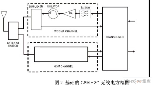

  手机通过连接到RF电路的天线来接受和发射信号(图2)。在3G频段,WCDMA调制将使可变信号放大。通常情况下,可变信号放大能使本来平均的输出能量达到一个峰值(超过3dB),以覆盖一个被256个用户共同使用的带宽为5MHz的通道。手机的输出能量等级可通过基站调节,这要求来自手机的在同一个通道中传输的所有上行线信号,能在精确度小于1dB的范围内被接收。如果不能满足这个要求,则会由于信号过弱而导致通话被中断,也就是说,来自用户的服务感知等级很低。
图2:基本的GSM+3G无线电功能方框图。
  与之形成鲜明对比的是,GSM波段采用TDMA标准,且伴有GMSK型信号调制,这里的移动用户成为在给定时间间隙和通道内的唯一用户。这意味着可以忽略较差的能量控制对网络的影响,因为它对其他用户的影响非常小。

  密集天线环境中的任何改变都可能导致匹配不当,并且在某些特定场合,还会增加反射能量。我们将考虑的最大VSWR值是6比1,该值发生在最坏情况下,例如当天线不能被打开时。
  为发射前向信号并过滤掉所有由于匹配不当而导致的、来自天线的逆向信号,必须在PA输出和天线之间插入隔离器。输入和输出之间的阻抗值是 50Ω。大多数情况下都我们都希望去除隔离器,原因如下:隔离器体积太大,并且占据主要的PCB;隔离器的造价太高;隔离器会带来很大的插入损失(一般情况下高于0.7dB);隔离器对温度非常敏感,并容易老化。

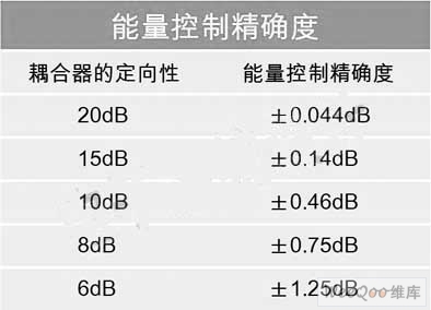

  具有高定向性(高于15dB)的耦合器和均匀性能对监测入射能量信号和反射能量信号非常关键,它们能增加能量控制电路的精确度,并允许使用单个的耦合器。
  单个微型AVX宽频高定向性耦合器既可以探测到Vi,又可以探测到Vr,它允许利用被测的入射能量与反射能量的比值来精确控制输出能量。
  但需要注意的是,这一比值是独立于耦合因子精确度的(只要探测器收到的信号足够多),但如表所示,它对定向性的依赖性非常强。
  表:能量控制精确度。

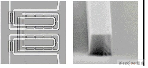

  开发AVX高定向性耦合器的目的是为了满足这一应用领域的迫切要求。在一个很小的物理空间内实现高定向性非常困难。通过从电场和磁场获得平衡作用,并精确地应用相计算,可以大大优化耦合器定向性。
  AVX采用了金属阴极溅镀、平版印刷术以及电镀等半导体生产工艺技术。这些技术使得金属传导器具有精确的几何尺寸。
  CP0402和CP0603系列的AVX高定向性耦合器基于薄膜多层技术,具有非常出色的高频率性能以及坚固的结构,这使得自动化装配变得非常可靠。
  耦合器可以应用到一个非常宽的频带范围内,而且很容易得到中间耦合值。某些高定向性耦合器型号具有如下的特性:频率范围从400MHz到高于 6GHz、耦合因子从8.5dB到27.5dB@1950MHz
图4:AVX耦合器的细微金属元素。
